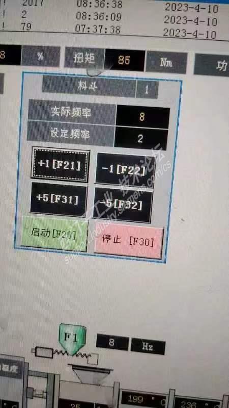

       我公司有同一台机器有二台MM440变频器,1号132KW,2号1.5KW。
2号变频器型号是6SE6440-2UD21-5AA1,PLC是S7-300的,触摸屏是西门子MP377,15寸。
问题2号变频器触摸屏启动后,实际频率直接变成8,转速过快了,且按触摸屏停止按键不能停止,运行5分钟后频器故障报警停机 。报警代码F0011.
现在我买了同一型号MM440的变频器,带通讯功能。安装试机后故障和之前一样,还是不能停止2号变频器。现在我都不知道哪里出个问题,请大家来帮帮我找出原因。

最低频率设置8Hz,是不是有人修改过参数。到底是哪里出现了问题?
