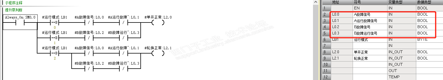

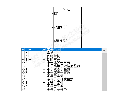

创建了一个子程序,有几个in变量是布尔类型的,在主程序调用的时候,in变量无法直接输入地址,例如m0.0等,必须输入逻辑关系,或者触点,这个问题出在哪里,原来是可以的;前两张图片为之前调用的子程序输入参数可以直接输入地址,后两张为有问题的,输入变量必须输入逻辑关系等

字程序变量表,IN变量,第一个变量定义bool以外的类型,随后再定义bool变量。
调用该子程序时,其bool变量不需要用触点指令连接左母线,只需输入符号或者地址。
