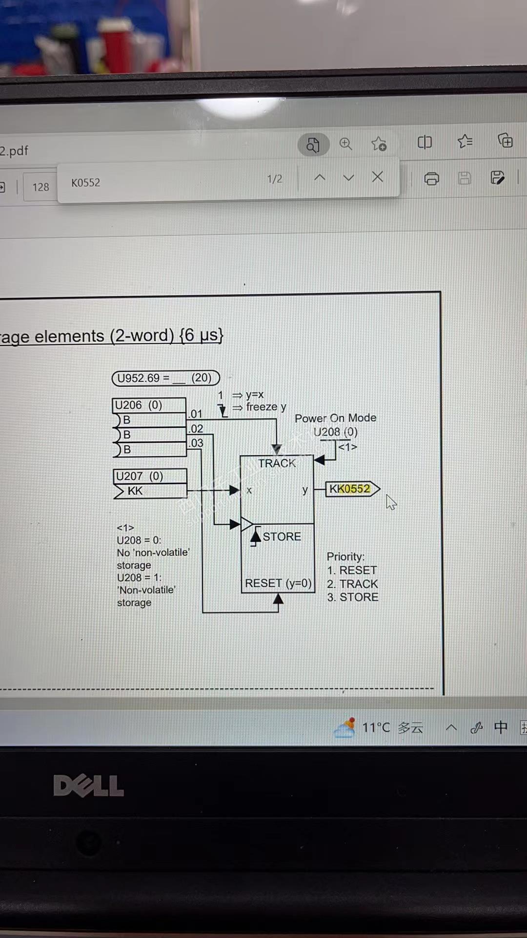

 回复:请问这个功能块是什么功能,矢量控制V3.3中的

就是这个trackZHXIABGONGNENGKUAI

监视某个32位的连接量的功能块,U207连接被监视量,KK0552显示监视结果。含3个基本功能:监测、存储和复位,这三个功能怎么执行由U206说了算,监视结果是否断电丢失由U208说了算。
