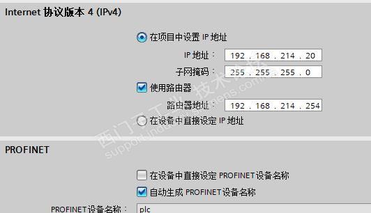

最近这两年,一直再使用1200PLC和V90PN走绝对定位,分享一下使用心得,有不正确的地方,还请指正
首先V90要选用最新的GSD文件,GSD文件地址就不放了,在全球技术资源库里有
然后PLC和V90的地址要设置同一个网段,例如:
然后给V90分配报文,这里使用111报文,双击V90的GSD文件,然后分配报文地址,报文地址前期尽量想好再输入,不然后期加入一些东西,地址分散,就不方便了
V90的名称无特别要求,自动分配即可
硬件配置完成
