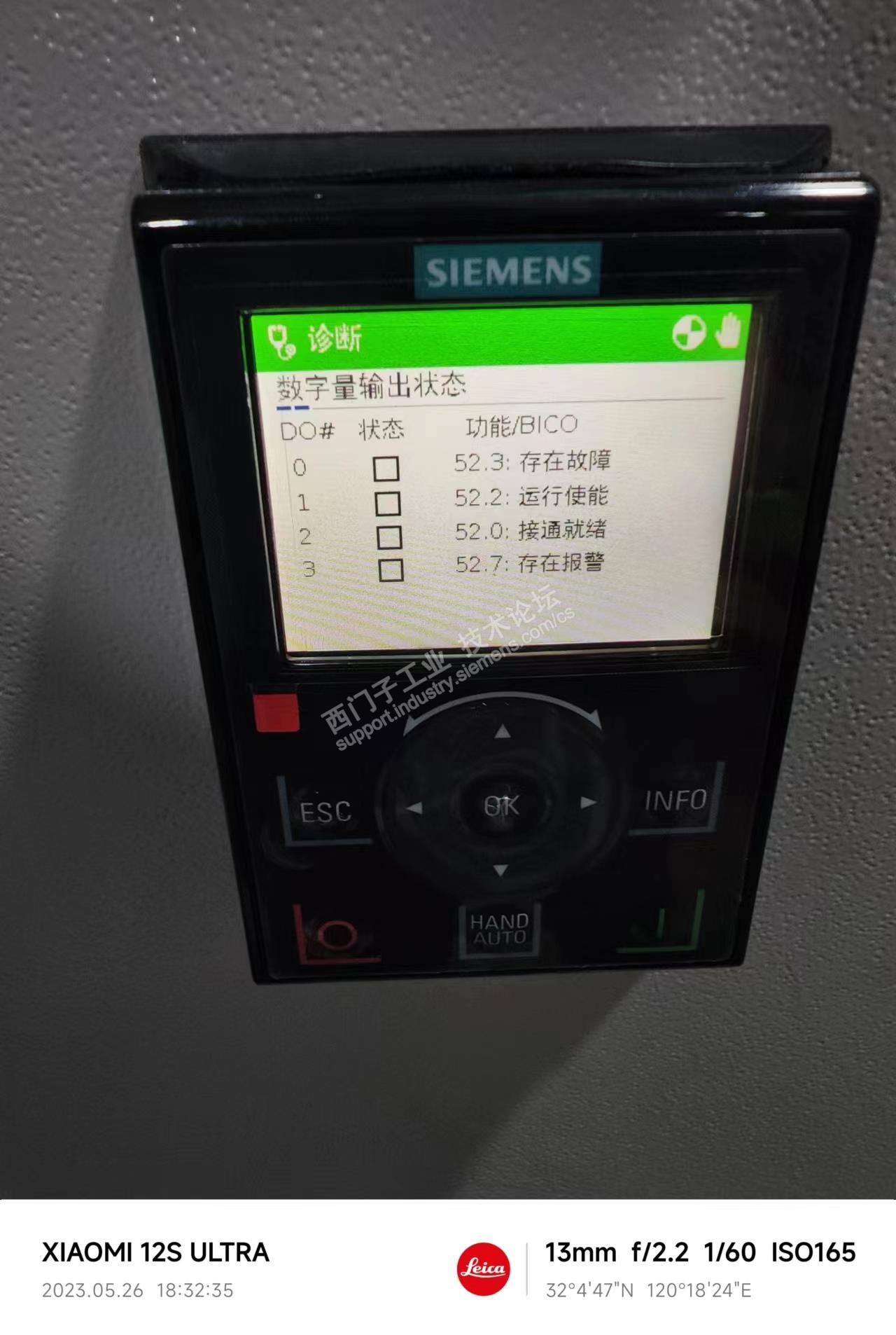

西门子G120变频器,在手自动切换的时候  偶尔会没有使能信号,DI监控都正常,DO监控不正常
因为自动是DI1+AI1控制,手动是DI0+DI4+IOP面板电位器控制,所以存在面板手自动切换,现在不知道是什么原因导致 缺少使能  有DO监控图片

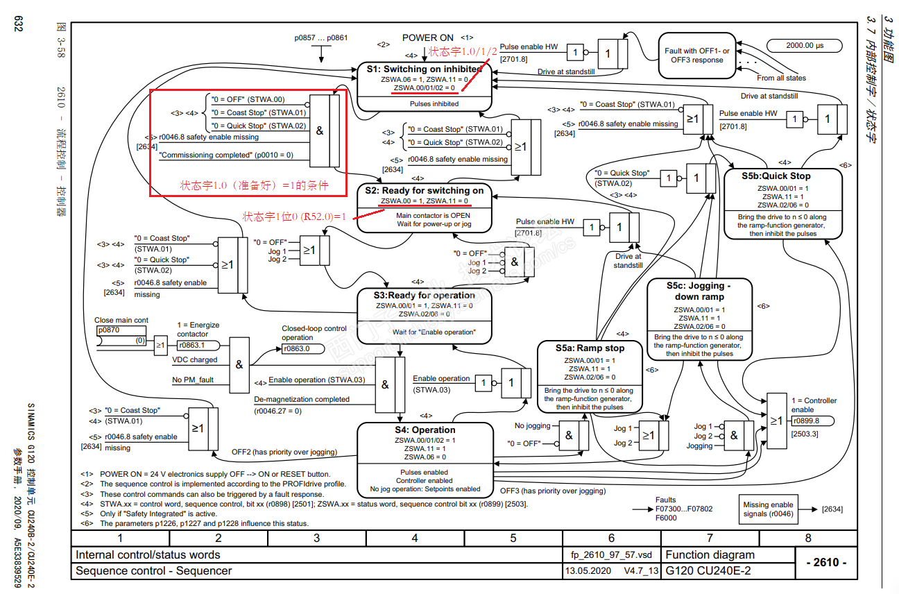

这是有原因的。看G120顺控状态功能图:
图中红框部分:
上电后,状态字1(R0052)位0/1/2都是0 S1状态
当满足红框条件:ON/OFF=0 & OFF2/OFF3=1 & 安全 & 非调试状态,才会转到状态字1的位0(R0052.0=1) S2状态
当ON信号=1;或点动信号=1 到来时;状态字1的位0和1=1 S3状态
通过检查 接触器/直流母线/功率模块/外部使能允许/去磁完成等状态条件成立,才转入操作状态,状态字1的位0和1和2=1 S4状态!启动使能变频器 IGBT脉冲输出
楼主的状态字都是0,说明什么?
说明转到手动,上电后,当前ON/OFF信号已经处于ON状态。或者OFF2/OFF3有0
此外,从这里也能看出:从ON/OFF=0;OFF2或OFF3=0;直接跳到ON/OFF=1;OFF2/OFF3=1;也是不行的!必须有一个ON/OFF=0;OFF2/OFF3=1的过程;哪怕时间非常短。
还有一点要注意:当使用的是按钮开关触点时,OFF2/OFF3信号的触点接触不良!
对么?

在PLC侧程序处理时把Ready for switch ON(状态字1的位0)串在程序里,作为启动(ON/OFF JOG1 JOG2)的必要前提之一。
