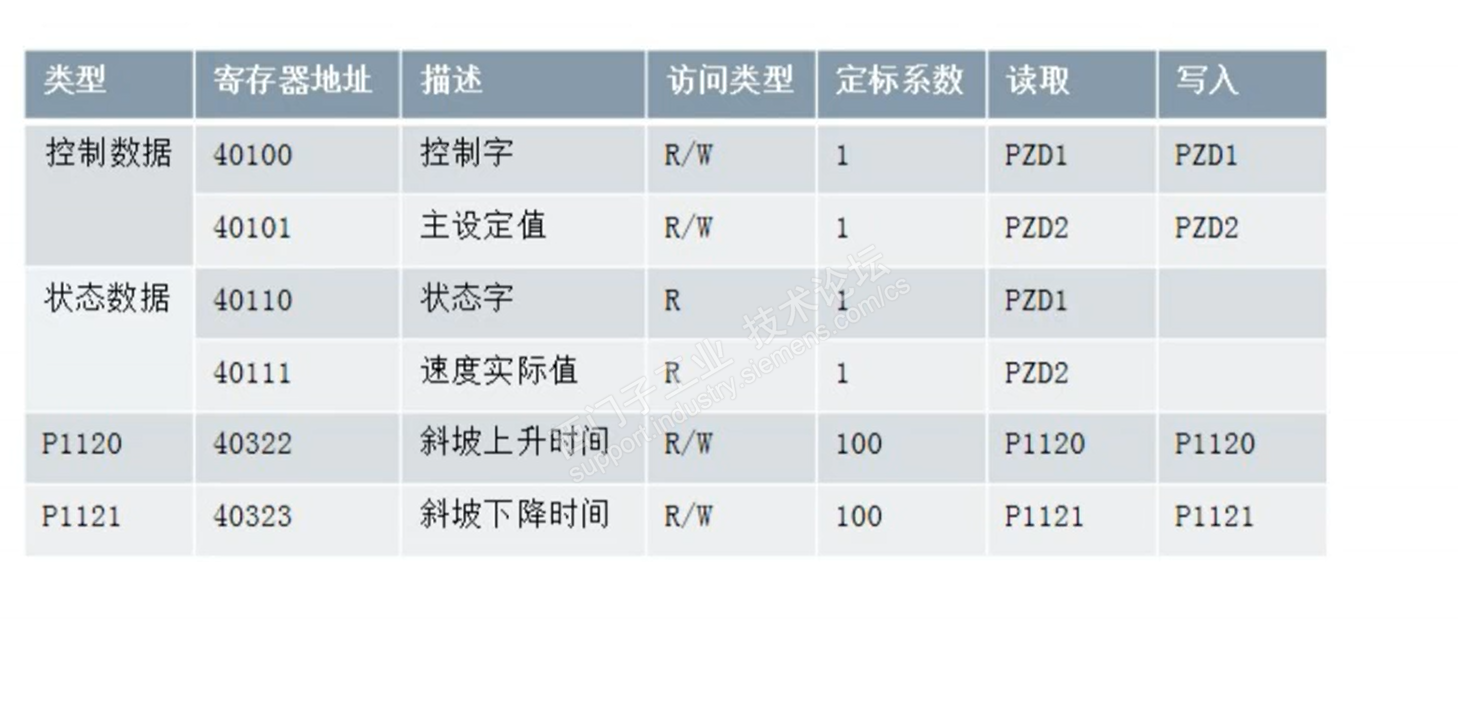

                          寄存器地址:40100 控制字 =0400时可写入频率;  =0时可读取频率(需格外注意!!)
                                      40101 频率设定
                                      40110状态字
                                      40111 频率读取

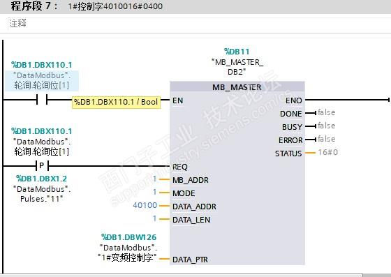

3.2 控制字40100写入16#0400

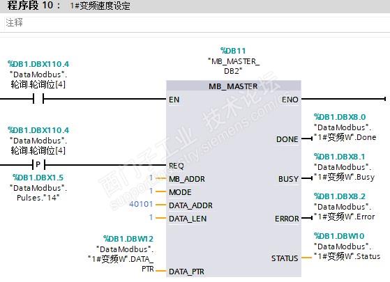

3.3 写入设定频率

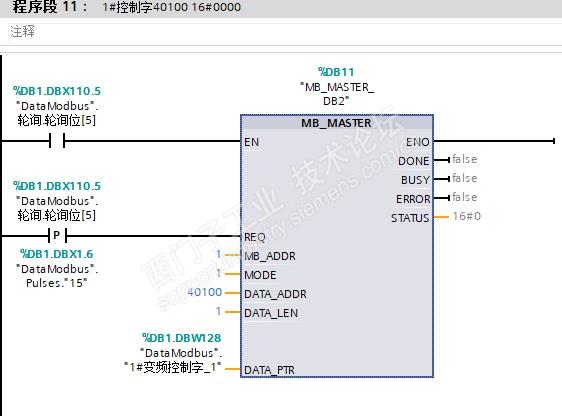

3.4 控制字40100写入16#0
3.5 读取频率

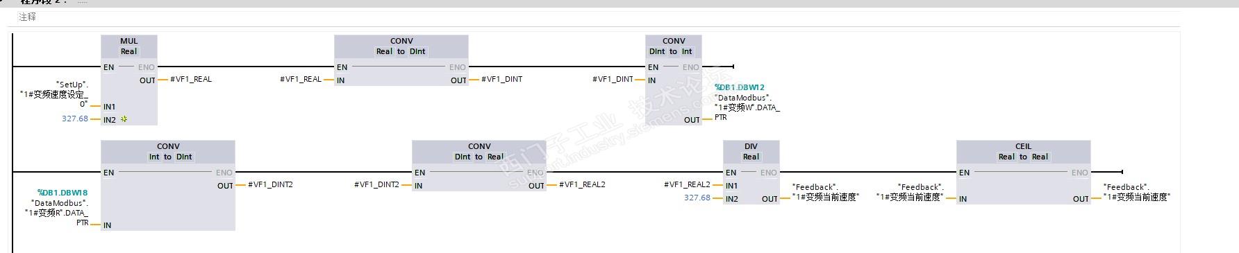

3.6因为读取到的频率值实际上是变频的速度值0--100%的工程量值(0-32768),所以要对读写频率进行转化。
这里强调一下尤其要注意这个40100控制字的值转化,写入频率前必须先将40100写入16#0400,读取频率前先将40100写入0,如果不写入该字,则读写频率不能完成。我刚开始没有注意,导致频率可写入不可以读取,花费了不少时间,后来还是认真看了说明才找到问题。上面我也在参数汇总里,用红字强调了。
