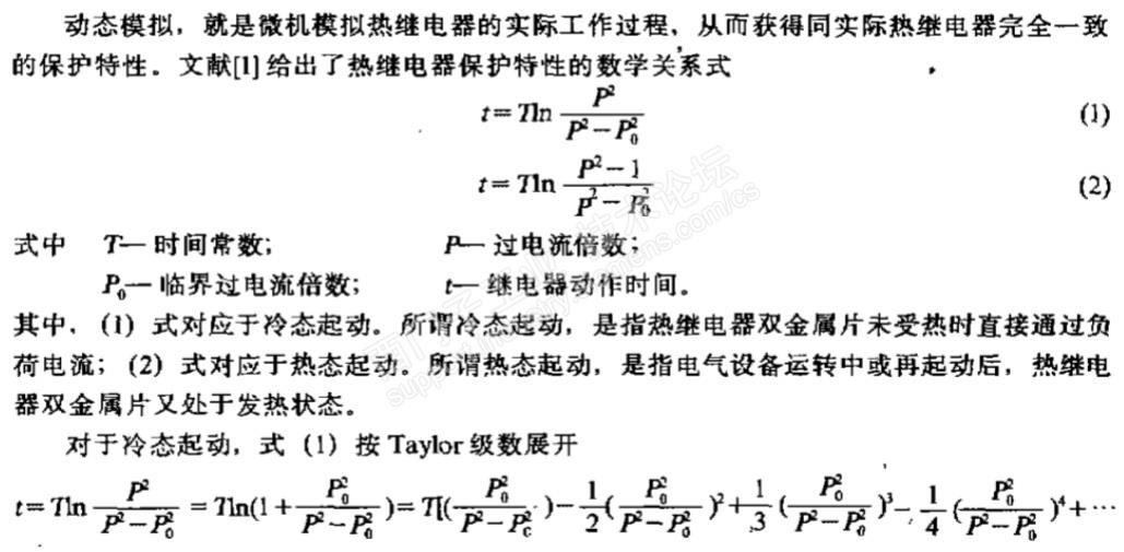

plc收到数字量的电机电流值。例如0~27648对应0到500%电机电流。
采集这个数字量如何得到电机的热保护输出?
也就是软件热继电器。
式1式2如果在两者之间的状态启动会怎样?
式中一个P值求出一个t值,是不是仅仅是一个不变的P,才获得一个对应的t?但是在t时间内P变化了。又如何在式中反应出来?
