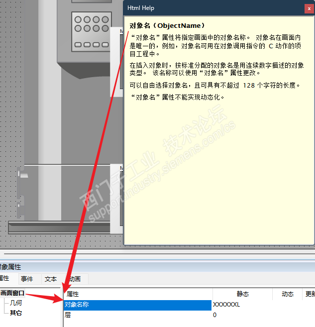

在学习了弹窗跟着鼠标走-技术论坛-工业支持中心-西门子中国 (siemens.com.cn)之后,增加判断弹窗高和宽超过屏幕一半的情况。
错误更正:
SetVisible(lpszPictureName,lpszObjectName,bVisible); //Return-Type: BOOL
SetPropChar(lpszPictureName,lpszObjectName,lpszPropertyName,szValue); //Return-Type: BOOL
GetWidth(lpszPictureName,lpszObjectName); //Return-Type: long int
GetHeight(lpszPictureName,lpszObjectName); //Return-Type: long int
lpszPictureName:当前页面名,创建按钮事件,形参里有定义。
比如void OnLButtonDown(char* lpszPictureName, char* lpszObjectName, char* lpszPropertyName, UINT nFlags, int x, int y)
intx,inty,为鼠标点击时的当前坐标。
lpszObjectName:对象名称。我原来理解成画面窗口名,正确的是在画面窗口的对象名属性。
PS:用英文版wincc可能会很简单,这些参数从英文名称看很直观。译成中文就……
bVisible:1惑TRUE都行,true不行。
lpszPropertyName:字符串。标题="CaptionText"
szValue:要设置的标题名,字符串。
int WindowsHeight,WindowsWidth,PictureHeight,PictureWidth;
SetVisible(lpszPictureName,"XXXXXL",TRUE); //显示弹窗
SetPropChar(lpszPictureName,"XXXXXL","CaptionText","XXXXXL"); //更改画面标题
WindowsWidth = GetWidth(lpszPictureName,"XXXXXL"); //获取弹窗宽度
WindowsHeight = GetHeight(lpszPictureName,"XXXXXL"); //获取弹窗高度
PictureWidth = GetTagWord("ScreenWidth"); //获取屏幕画面宽度
PictureHeight = GetTagWord("ScreenHeigh"); //获取屏幕画面高度

逻辑修改:把画面分成四象限,先判断鼠标点(X,Y)在哪里,再对画面窗口的焦点(左上角)的(Left,Top)=(int x,int y)进行修改。
PS:目前项目用了OS编辑器生成项目框架,然后又做了一个超过画面一半的弹窗。
PS:"XXXXXL"自行替换成画面窗口的对象名称(ObjectName),以及窗口标题CaptionText。
