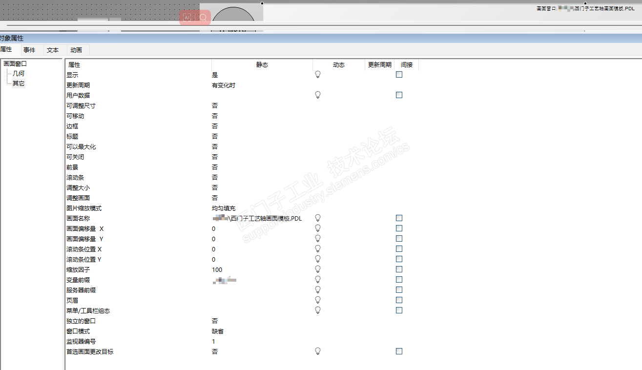

wincc版本:v7.5 sp2 up11
tia版本:v18
net版本:v18
step7版本:v5.5 sp4(安装这个有助于wincc和新版本固件PLC通信)
结构变量+变量前缀,之前都是做画面模板弹窗,这个直接就在主画面显示了……

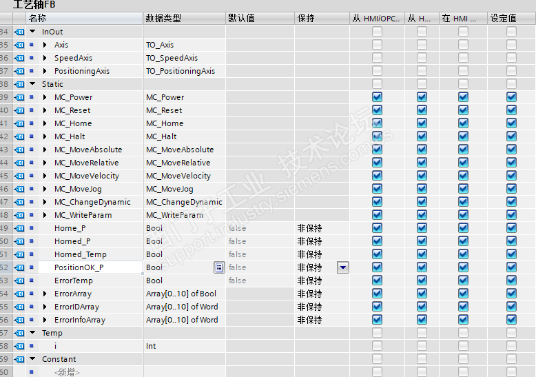

博图软件这边工艺轴编程如下:
程序内容如下:

总体思路:利用指令→工艺→Motion_Control
错误标识:for循环,按从小到大优先级,记录错误标签,赋值相应标签的错误ID和错误信息。由复位按钮复位错误。
