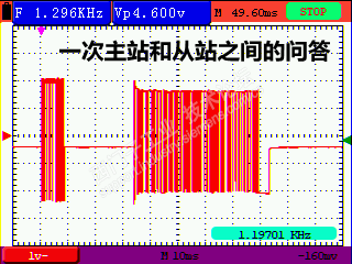

485线路上的Uart报文,用示波器的探针搭在AB两根线上就能看到。如果你熟练的话,不借助工具,用眼睛就能解读其中的ModbusRTU报文。具体长下面的这个样子。
具体协议解读就是下面这样。可以看到ModbusRTU协议的报文,是如何嵌入在Uart报文的每一段8个数据位中的。
这上面的截图中,你能看到OSI模型的结构。
图中的连续锯齿波动,这就是最底层的485信号,这就是OSI的第1层物理层的表现。
连续的485信号锯齿中,出现了上下高低的错位排布。这些错位就是bit。不同高低排列的bit规律性,就是在表达uart协议中对于波特率、起始/数据/校验/停止等的约定。这就是OSI的第2层数据链路层的表现。
Uart信息格式中,每一段的8个数据位中嵌入的,就是Modbus报文的1个字节。把这些字节连起来,形成的RTU报文,就是OSI的第3-7层的一种实现。

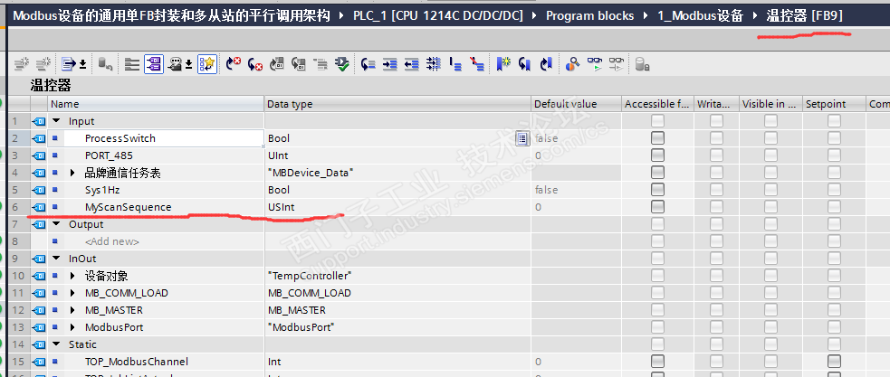

【1】首先在设备FB的接口中增加一个变量如下。
这个变量的作用:让每个设备实例,知道自己在代码扫描周期中的前后调用次序的序号。具体数据是从实例外面传进来的。
这样只要把前一个拥有执行权设备的序号,和自己的对比一下,就知道前后顺序,也就知道什么时候该等待一个周期。

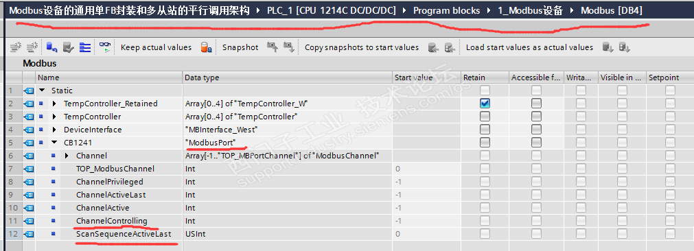

【2】既然每一个设备实例都需要获得前一个拥有执行权设备的调用序号,那么这一定需要增加一个公共变量,而它就应该被放在公共IO的竞争与协同信息交换公共区中,所以就在全局DB中增加变量如下。
其中ChannelControlling这个变量是不必要的。但是我不想改动原有架构,又想要用Trace来方便刻画:一个设备实例在获得执行权后(ChannelActive),它是什么时候才真正开始通信执行的。实践中这个变量是不必要的,只是对Trace表达和调试有用。

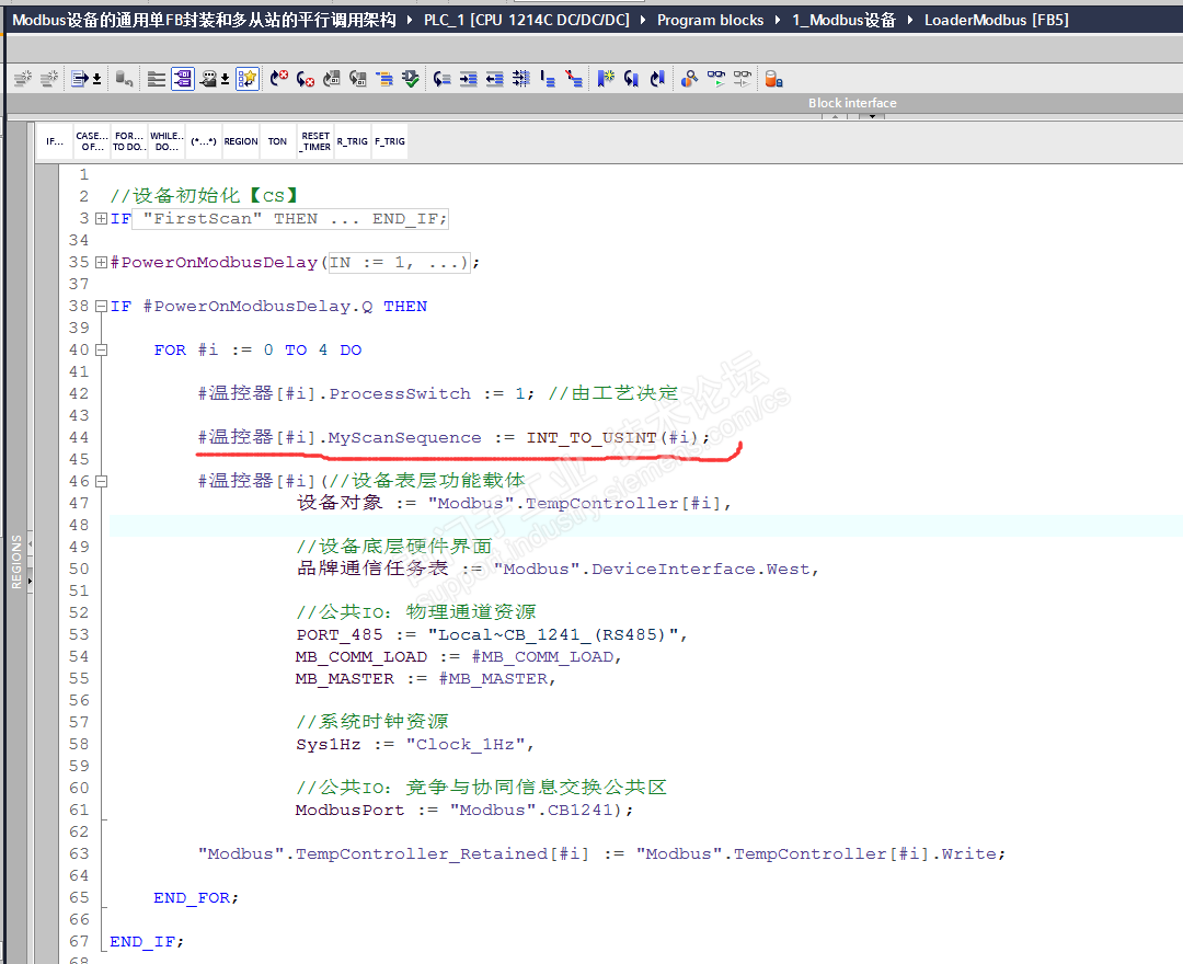

【3】既然增加了MyScanSequence这个接口变量,那么就应该在每个设备实例调用的地方,根据调用的规律为它们分配调用序号。在本案例中增加一句代码如下。
在实际工作中,在不同项目中,在不同的程序设计中,可以根据具体案例的架构特点,为每个设备分配自己的调用位置序号。
为每个实例分配调用序号的做法,会在很多的场合都有用处,做法也多样。
这样每个设备实例就拿到了:了解自己在扫描中的前后位置关系所必须的数据。

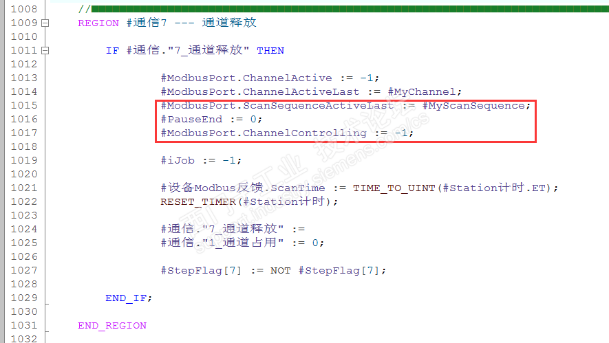

【4】在设备FB的static变量中,增加两个变量。它们分别负责控制:间歇的开始和结束。
【5】然后在设备FB的通信层1中增加一段代码如下。
获得执行权之后,需要等待多久才启动通信执行,顾名思义,就应该在通信1这个层中被解决掉,不是吗?其它通信层于此无关。这就是解耦的一个体现。
我用两个变量来明确定义间歇等待的开始和结束。
同时ChannelControlling这个全局变量就是在此处获得了启动时机的信息。
【6】既然通信启动层有了变动,也需要在通信结尾层中增加相应的收尾动作。
前一个拥有执行权设备的调用序号就是在这个时候被刷新给全局环境的。另外,间歇等待的增加,意味着通信的启动条件被增加了一个,所以在结尾的时候也要把它复位掉才行。ChannelControling在此处被复位,这样在Trace中就能看到这个间歇的豁口表达。
这样就完成了。下载运行并用Trace监控,就可以看到获得执行权的时间,和它实际开始通信执行时间的间歇和差别。
这样,在不同设备之间,在同一个设备内部的不同任务之间,都会有一个扫描周期的间隔等待。
