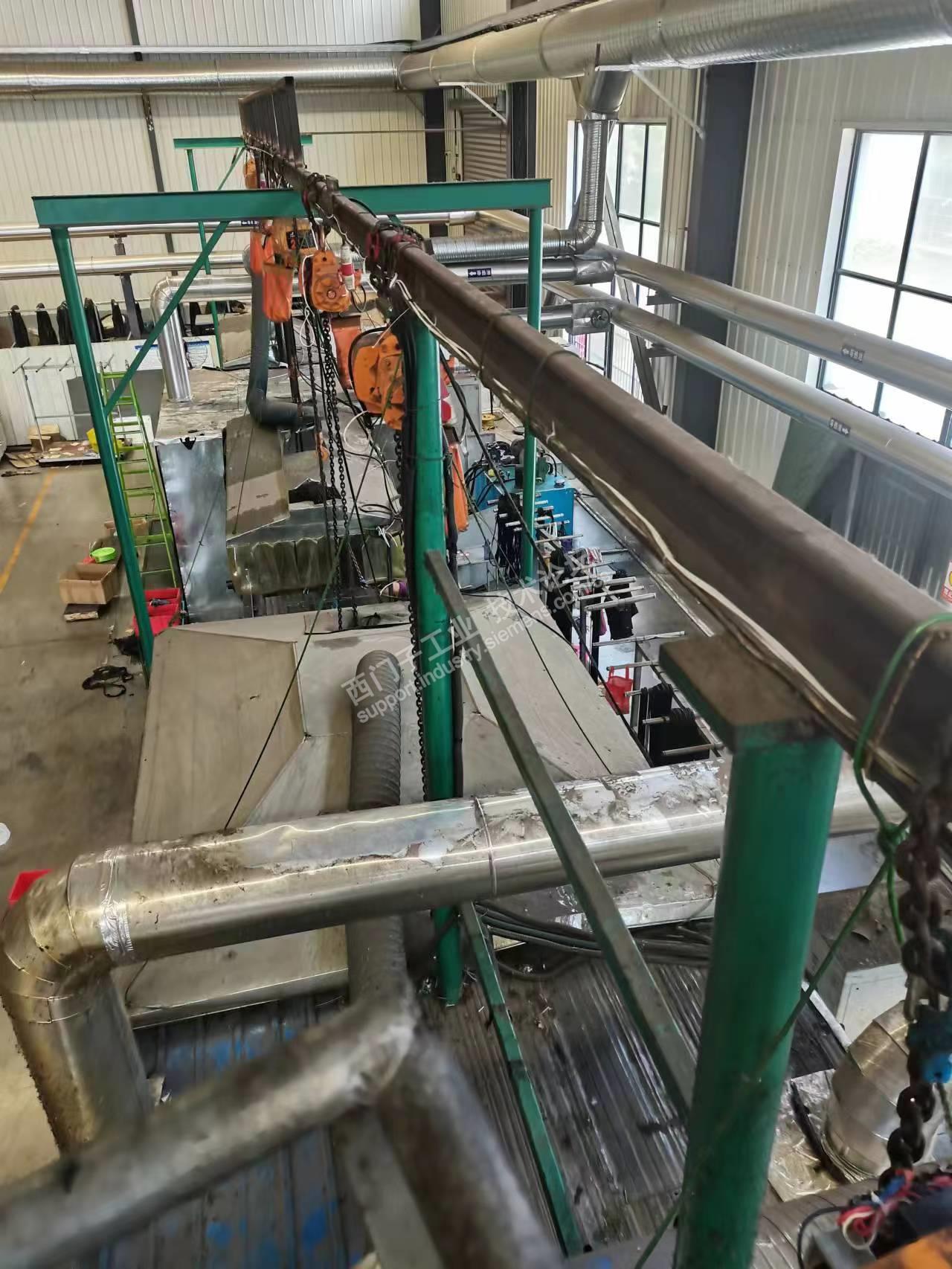

改造的程序很简单,无非就是对生产的某些环节中的工艺时间进行完善,特别是每一对模具出来的时候,需要保持一段时间,禁止电葫芦起吊,到达工艺时间,绿灯亮起,提醒起吊。麻烦的是对现场的电葫芦进行改造,因为改造电葫芦属于高空作业,现场温度又高,很是费了一番工夫。
这是在作业过程中拍摄的俯瞰图。

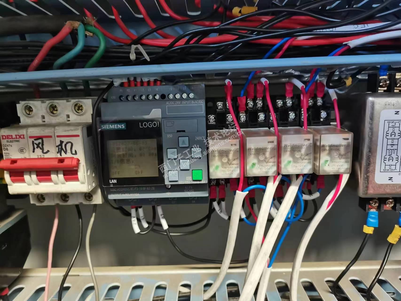

这是设计的延时程序部分,I1、I2和I3、I4分别是左上、右下和左下、右上模具的检测开关。只要检测到每一组模具同时到位,就断开两个电葫芦的控制电源。因电葫芦的控制电源是AC36V的,经变压器变压所得。置于用于状态指示的指示灯,用继电器的触点实现即可。
这是经改造后增加的LOGO!控制系统。设备运行了一段时间,发现老是影响原程序,接下来对此进行了一系列的排除,终于解决了问题。
