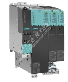

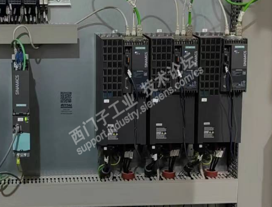

各位大佬,G120变频器搭配CU320控制单元的话,CU320-2pn位置放在哪里,图1还是图2?
图1
图2

必须使用CUA31 CUA32,否则没法使用
