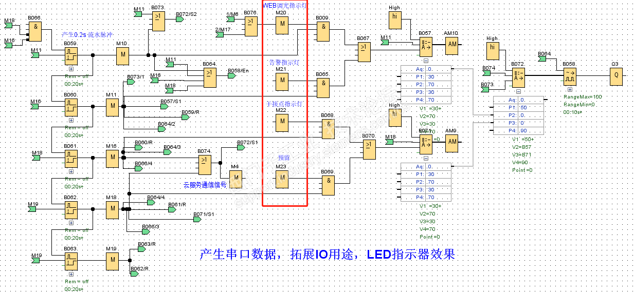

 LOGO Q3输出串行数据,拓展应用,抛砖引玉

楼主    2023-08-12 09:18:25
主题:LOGO Q3输出串行数据,拓展应用,抛砖引玉 精华帖
目的是节约成本,不想买拓展IO输出模块,LOGO没有找到合适的IO串口输出元件功能。 自己想了下,使用PWM占空比模式代表0/1, 其中PWM输出70%时代表逻辑 1, 输出30% 时代表逻辑 0.  Q3输出这个信号连接到我MCU上进行占空比判断,MCU再输出控制对应的LED指示灯。  是个笨方法,抛砖引玉,可能朋友们有更好的方法。
