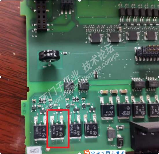

输入、输出电路板故障位置,图示:Q0.1输出坏点。
 看看红色框图位置的输出场效应管,没有明显的烧毁、炸裂痕迹。断电情况下,红色框图的场效应管的3个管脚用万用表二极管档位测量内电阻都是烧通了,与Q0.0或者Q0.2输出同类的场效应管比较测量,内阻是非常明显有区别的,很容易查找。继续查找后级的晶体管(不清楚具体的型号,太小了眼花看不清),在没有拆下故障的输出场效应管时,基本没有明显的断路或者开路,基本判断输出烧毁仅仅只是输出场效应管,很有修复的可能。
  在网上搜索到S7-1214C晶体管输出场效应管型号T20P06LG场效应管的基本参数信息,图示:
 S7-1214C输出的场效应管的基本参数是:N沟道的。其中的主要参数:Vds = 60V(实际工作电压在24V),持续源极电流Is = 25A,TO-252贴片封装。而让这个电流工作范围控制在24V电压环境下工作电流0.5A应该余量是充沛的。
根据输出场效应管图示极性,S = 输出24V电源正,D = 晶体管输出端子,通过外部负载到电源负,G = 内部的输出驱动信号,看输出板子是通过光耦隔离和一级驱动,再给输出场效应管的栅极。也就是说输出场效应与内部的控制逻辑是光电隔离,该输出场效应管是带输出二极管保护的。同事那里问了问,没有类似的替换备件,只能申请采购,看来修复还需要几天,不过,我采购回来后,至少可以提供以后的备件了,耐心等待吧。

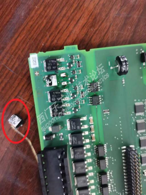

将原诊断坏点的输出场效应管拆下,图示;
 在拆卸过程中,S和G管脚在加热过程自行掉落,说明是曾经在过电压情况下烧毁的,也可能是由交流接触器,吸、放时的浪涌电压所致,那个接触器线圈端子上没有浪涌保护安装。

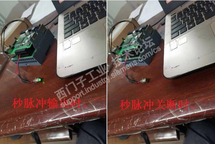

将新到的输出场效应管焊接到原拆下的位置,图示:

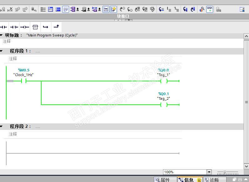

 将plc电路板,重新返回安装到位,上电测试,编辑了一个简单的利用系统时钟,给Q0.0和Q0.1通过系统时钟的秒脉冲驱动的输出,外部连接了一个LED指示灯,图示:
 输出能够顺利关闭,说明故障诊断的位置判断是正确的。以此,修复过程供大家在晶体管输出类似的故障时做参考,此。
