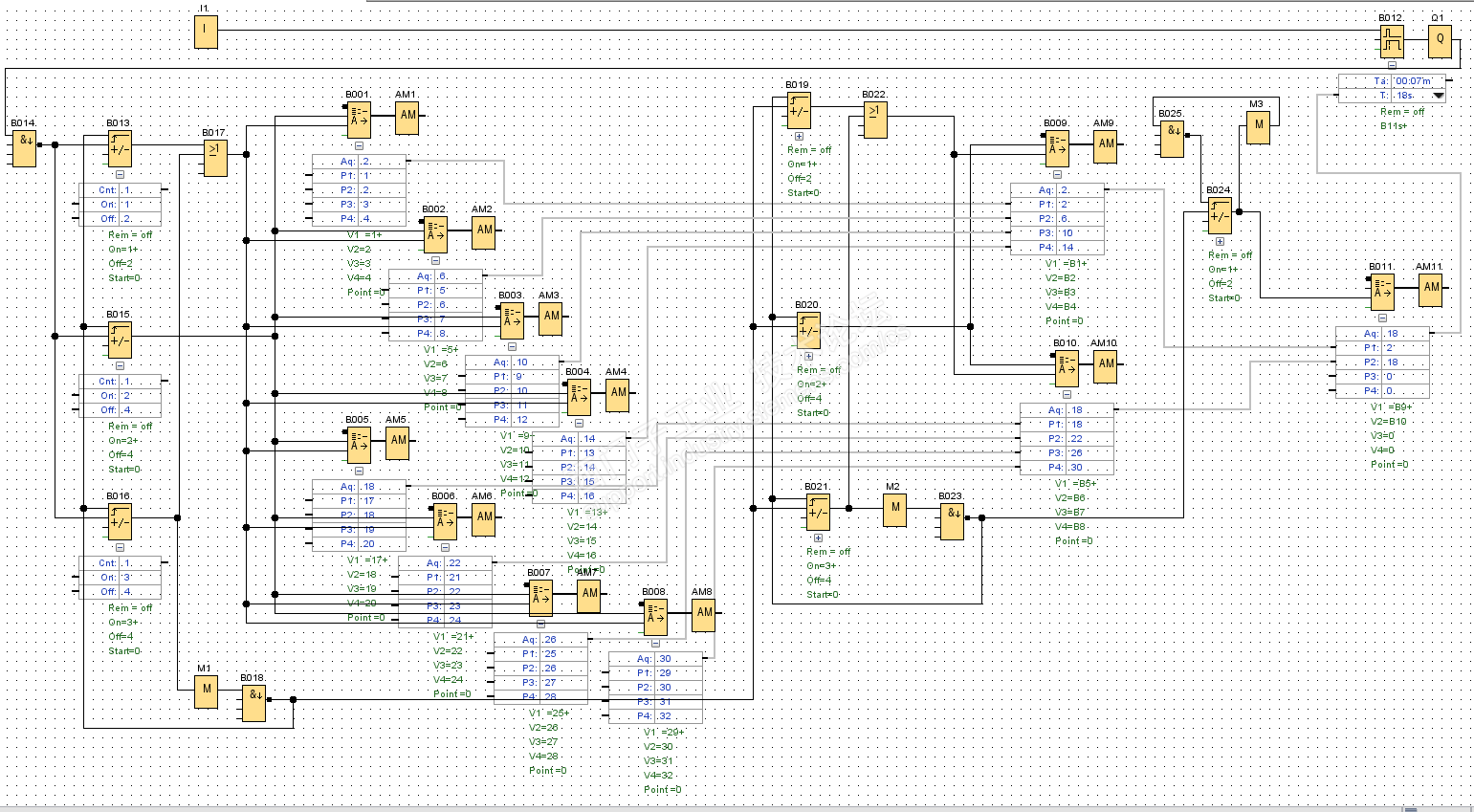

微信LOGO群 网友要用到:第一次启动用第一个参数 第二次用第二个 共30个参数依次选择
时间紧,用【模拟 MUX】、计数器,配合下降沿、或门等,做了一个32个参数的
第一次启动用第一个参数 第二次用第二个 共32个参数依次选择
略复杂一些,语言描述不易说清,直接上图了
其中B1至B8功能块,每个功能块有4个参数设置,我分别设置为了1至32,表示第一至第三十二个参数。可将其【参数VM映射】至VW中,实现HMI或上位机设置。附件中参数映射没做上
