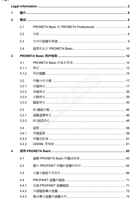

准确说PRONETA真的是个神奇, 网络有问题的时候用来分析问题真的是再好不过的神奇了,
请不要拿第三方网络诊断软件来比完全不是一个级别的工具
PRONETA 很简单的,所有人都会。没啥可讨论的干货。嗯。 如果你这样认为, 那文章最后我的疑问希望有人能够可以给我答案。
软件下载地址
https://support.industry.siemens.com/cs/document/67460624/%E9%80%82%E7%94%A8%E4%BA%8E-profinet-%E7%9A%84-proneta-basic-3-5-%E8%B0%83%E8%AF%95%E5%92%8C%E8%AF%8A%E6%96%AD%E5%B7%A5%E5%85%B7?dti=0&lc=zh-CN
不仅可以显示网络设备IP,MAC地址还可以显示设备类型PN网络中名称及设备类型

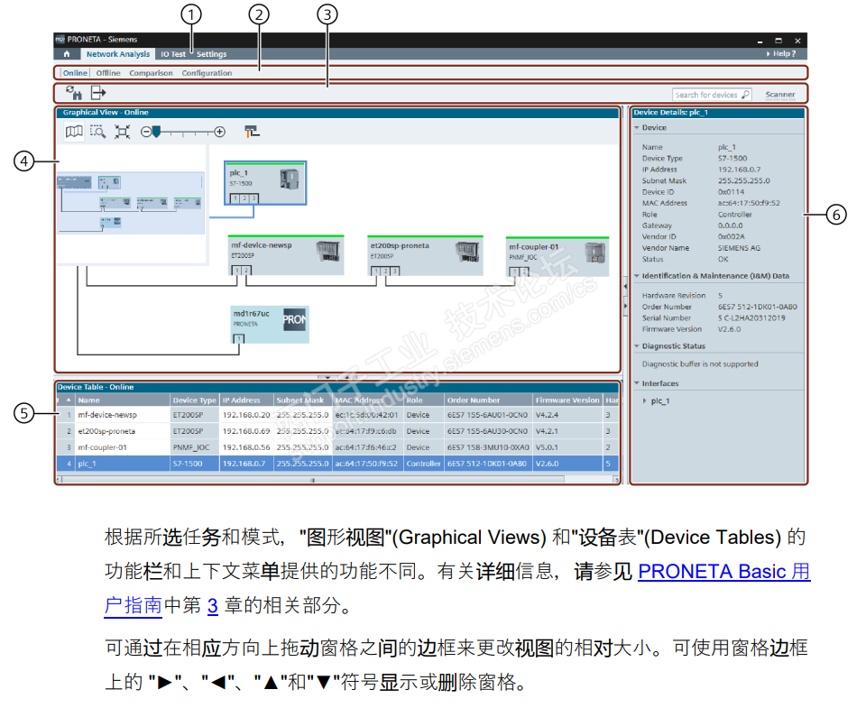

让我看下软件的官方介绍

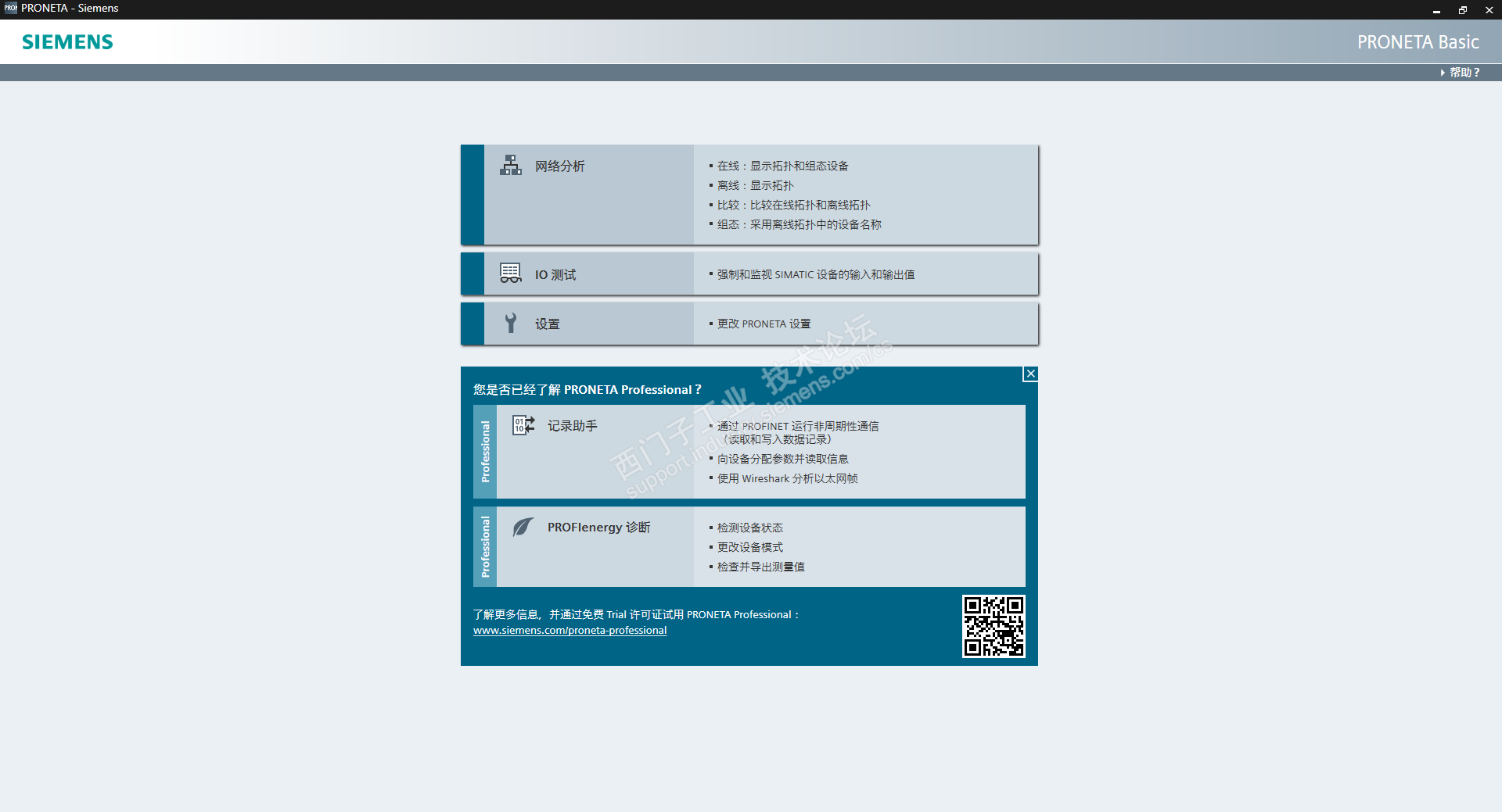

不仅仅是网络软件了,还能生产网络拓扑图
如果网络规模超过 500 台设备,则在扫描期间可能无法检测到所有设备。在这种情况下 PRONETA Basic 可能会崩溃。
还可以进行IO测试
