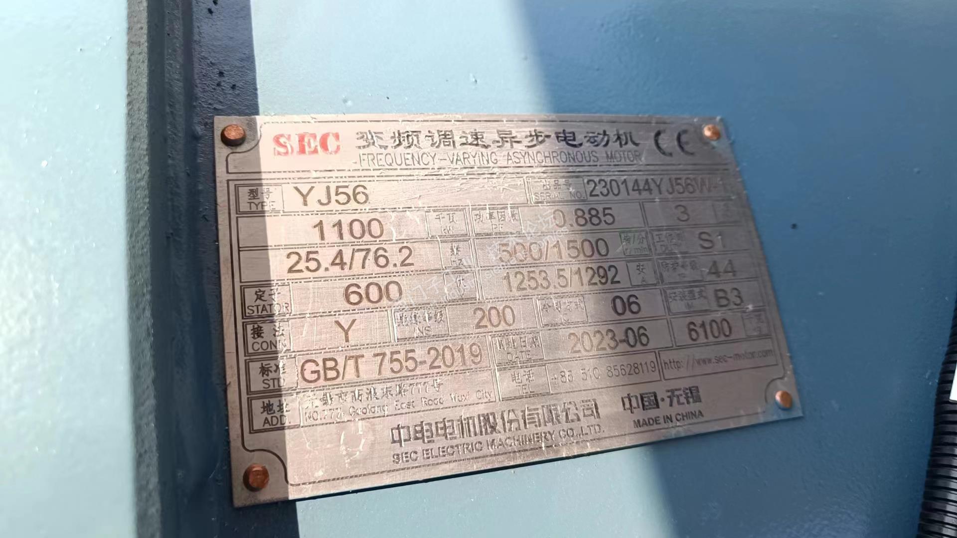

到了现场习惯性先去看电机铭牌
嗯~~~该有的信息都有,却又总感觉有点别扭。
再去看变频器里面设置的参数,额定电压填的600V,额定电流填的1253.5  额定频率填的76.2   额定转速填的1500  功率因数没填,极对数没填。
相信各位看官们看到这里已经知道哪里不对劲了
这里我先没有理会参数的设置,我直接给电机厂家去了个电话 由于时间较晚,没有联系到电机的设计人员,只联系到了售后技术。我就问售后技术人员,你们铭牌标的额定电压600V对应的频率是多少,他说对应的是最高转速的频率,我有点懵逼,我问道  你是说你们额定电压600V对应的频率是76.2赫兹?对方答道 应该是的 我确认一下随后挂了电话。挂完电话后我有点云里雾里的,继续等电话吧。过了一会儿电话回过来说 确定就是600V对应1500转 76.2赫兹  这里我就彻底懵逼了。

用S120是甲方指定 一开始也是先VC 但是现场震动太大 编码器用一段时间就会坏 所以会切到SLVC用 但是SLVC用起来精度也能满足要求 所以现场有些人即使编码器坏了也一直SLVC用
现在不少国产电机都是在频率上体现滑差了
