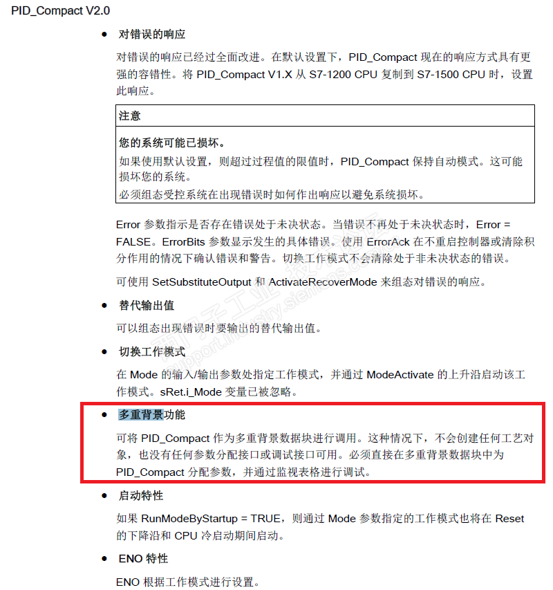

建立一个恒压供水的FB快。里面调用的PID-compact,PID功能块选择的多重背景。PID参数和调试的按钮都变灰色了。没有办法进行设置。

手册写得很清楚了。
