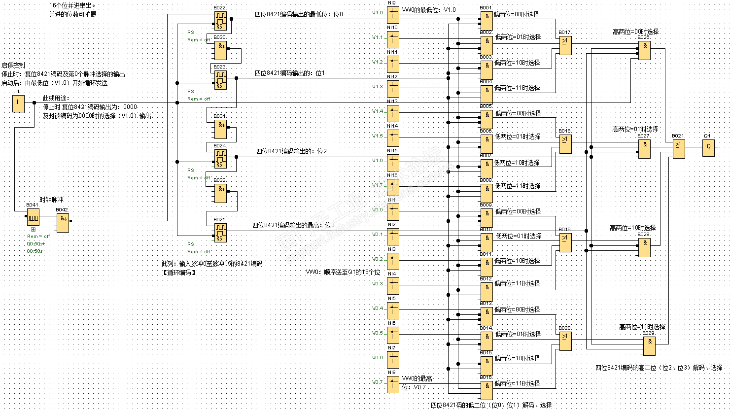

rt, 这个移位寄存器是否可以输入一个byte, ?

16个位并进串出。脉冲:8421编码、解码方案
16个位并进串出.zip
