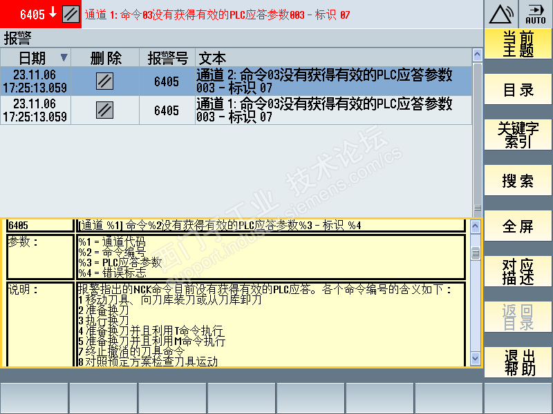

828D 铣床版机床换刀中,按一下复位键,机床报警6405,再按一下复位键,报警清除。
如何设置,按一下复位键,机床不会出现报警。

换刀通常是使用宏程序完成,宏程序以调用的形式执行,直接复位会导致换刀终止而发出报警,这种方式是不好回避的,除非更换成完全PLC控制,那样不稳定因素又增加,建议不要在换刀时复位。
