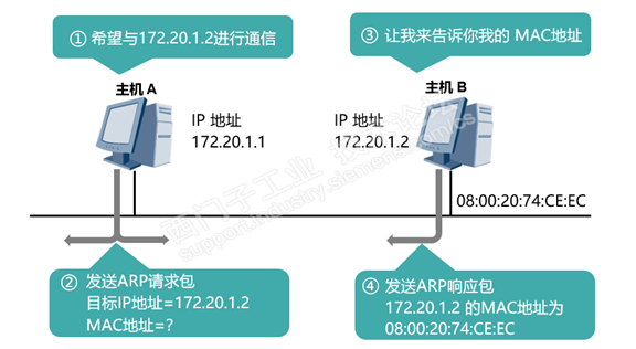

① 要发送网络包给172.20.1.2,但不知MAC地址?
② 在局域网发出广播包“172.20.1.2的MAC地址是什么?”
③ 其他主机不会回应,只有172.20.1.2主机进行回应
④ 回应的包“172.120.1.2的MAC地址是08:00:20:74:CE:EC”
根据上图我们看到,主机A发送的请求广播包同时被其他主机收到,然后除主机B之外的其他主机收到之后(发现不是问自己)则丢弃。而主机B收到之后,根据请求包里面的信息(有自己的IP地址),判断是给自己的,所以不会做丢弃动作,而是返回ARP回应包。

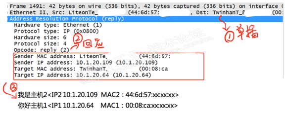

 ARP请求是通过广播方式来实现的,那么,PC2返回ARP回应包,是否也需要通过广播来实现呢?答案是否定的。大部分网络协议在设计的时候,都需要保持极度克制,不需要的交互就砍掉,能合并的信息就合并,能不用广播就用单播,以此让带宽变得更多让网络变得更快。
 那么,ARP回应包是如何处理的?这里需要特别关注ARP请求包的内容,在上面的图解里面,ARP请求包的完整信息是:我的IP地址是IP1,MAC地址是MAC1,请问谁是PC2,你的IP2对应的MAC地址是多少?

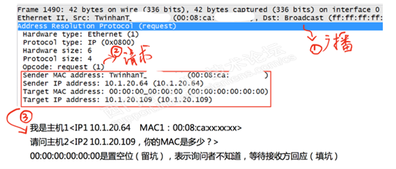

为了让大家更好的理解ARP协议以及广播和单播的概念,我们来看一下用Wireshark抓取到的真实网络中的ARP过程,通过数据包的方式来呈现,地址信息如下,部分MAC信息隐去。
ARP请求包
ARP回应包

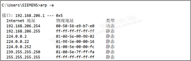

ARP高速缓存
如果每发送一个IP数据报都要进行一次ARP请求,以此确定MAC地址,那将会造成不必要的网络流量,因此,通常的做法是把获取到的MAC地址缓存一段时间。即把第一次通过ARP获取到的MAC地址作为IP对MAC的映射关系记忆到一个ARP缓存表中,下一次再向这个IP地址发送数据报时不需要重新发送ARP请求,而是直接使用这个缓存表当中的MAC地址进行数据报的发送。这样,再一定程度上也防止了ARP包在网络上被大量广播的可能性。

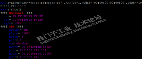

Scapy 铸造ARP数据包的方法:
arp_request=Ether(dst='FF:FF:FF:FF:FF:FF')/ARP(op=1,hwdst='00:00:00:00:00:00',pdst='192.168.219.180’)
arp_request.show()可以查看铸造的包的信息:

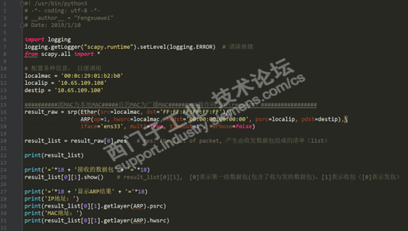

Python3 源代码实现ARP的请求发送

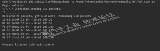

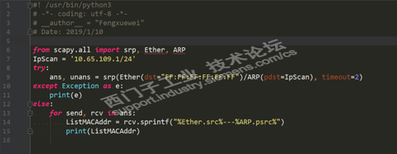

Python3 源代码实现本地局域网的地址扫描
代码执行结果
通过Python代码实现ARP协议可以使我们对ARP协议有更深入的了解。

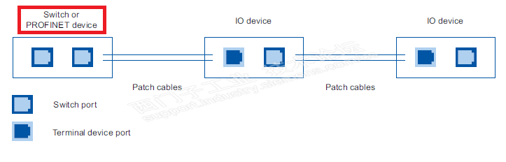

每个设备只保存它与自己邻居的信息,它不知到整个网路的拓扑结构,即使是控制器知道了全网的拓扑结构,他也是无法根据拓扑实现快速启动,因为影响启动的因素不是由拓扑结构决定的,而是由下面几个因素决定:
  • 所使用的IO控制器是否支持快速启动功能
  • 所使用的IO设备是否支持快速启动的功能
  • 是否PN端口被正确设置了协商方式
IO控制器是否支持,需要查看此CPU的技术指标,比如CPU1214这款CPU就支持优化启动功能。
同样也需要查看IO设备的技术指标中是否也支持优化启动的功能。

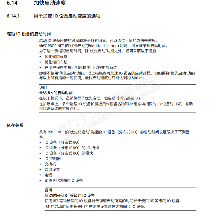

如何配置让支持此功能的设备实现快速启动,可参考如下手册
https://support.industry.siemens.com/cs/attachments/49948856/profinet_step7_v18_function_manual_zh-CHS_zh-CHS.pdf?download=true
的6.14章节:
在这一章节中详细介绍如何设置快速启动的功能。

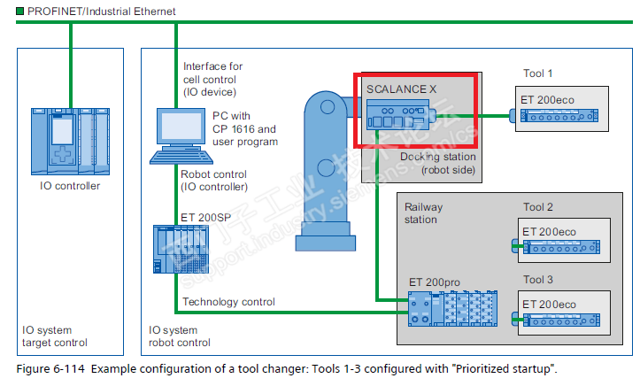

您提到的快速启动的设备不超过8个,这个数据指标是赵工用CPU319-3PN/DP早期的版本号时的限制。不同IO控制器支持的快速启动的设备的数量是不一样的。下面以CPU214和CPU1516来举例,他们分别支持的快速启动的IO设备的数量如下:
你提到的中间加交换会不会影响快速启动的功能,我们看手册是不影响的。手册给出的例子就用了交换机。
下面附件中可以查询到西门子的产品支持快速启动功能的设备类型及其版本号
