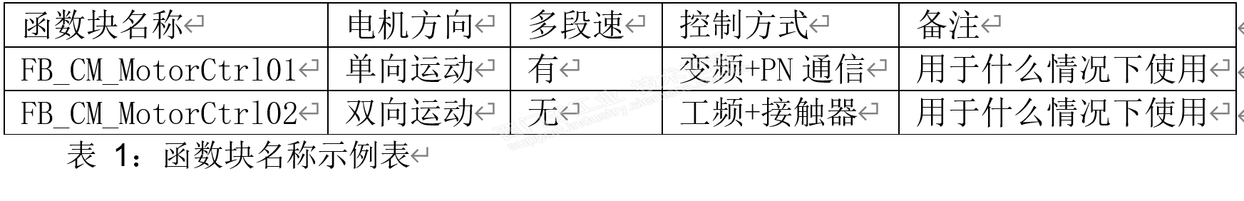

    比如MotorCtrl标识为电机控制,可以用01和02来区分是变频控制还是工频控制,亦可以用于区分是单向电机控制还是双向电机控制,需要在相关文档或表格中注明,要注意名称在实际程序库中的唯一性。
表 1:函数块名称示例表

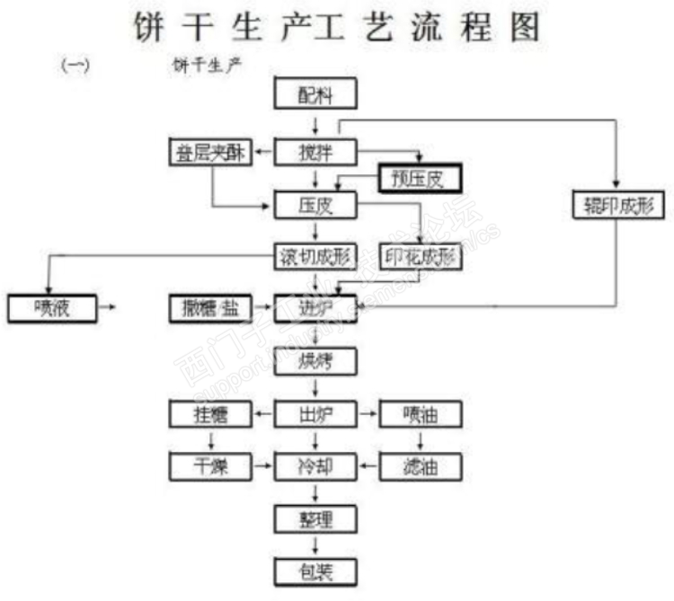

    3.工艺接口标准化
    图5 : 工艺生产示意图
    设备程序的工艺接口标准化必须基于整个标准程序架构描述,这些内容包括但不限于模式和状态管理接口、参数配置接口、设备当前运行信息接口、设备性能接口、设备之间数据交互、人机界面数据交互等。
    标准程序架构中会做相应描述,本节仅描述设备之间数据交互。
    设备接口是两个传输组件之间的数据管理接口,该接口的数据影响的仅是两台在物理空间上有物理产品传输关系的设备;
    设备接口主要包括四个方面的数据,分别对应产品、设备以及其他工艺要求三个方面的数据对接:
  •  产品移交信号,控制产品在关联的两台设备上的物理移交;
  •  数据移交信号,附加在物理移交产品上的相关信息;
  • 请求信号,设备之间发出控制改变设备运行状态的请求信号;
  • 其他各种工艺用途信号;
    比如上图5中的搅拌和压皮的设备之间,产品在搅拌工艺完成后必须传递到压皮设备,相关产品信息(比如搅拌程度)也可能需要附带向压皮设备传递,这就是在产品移交过程中的相关数据移交。
    当搅拌设备由于故障等不可抗拒因素导致的停机,基于工艺要求(产品或设备要求)也可能需要压皮设备停机,此时又存在请求信号,用于保护产品和设备的安全。
    还有工艺要求,比如搅拌不使用,压皮设备的某个机构需要保持在一个固有位置,这就是基于其他工艺用途的信号。

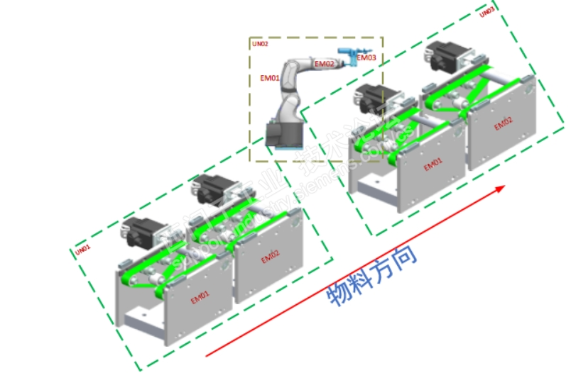

    同时,还需要看到不同UN之间也可能存在数据传递,比如下图所示:
    图6 : 设备数据接口工艺示意图
    上图所示的UN01会存在一个SU用于传递UN01中EM01和EM02及其CM的数据,但当产品到达UN01_EM02末端,此时需要向UN02的机器人传递请求搬运的信号。
    此时,不同SU之间也需要传递一些数据,建议在当前程序架构中增加一个程序块及全局数据块,用于集中处理和传递不同UN之间的数据。

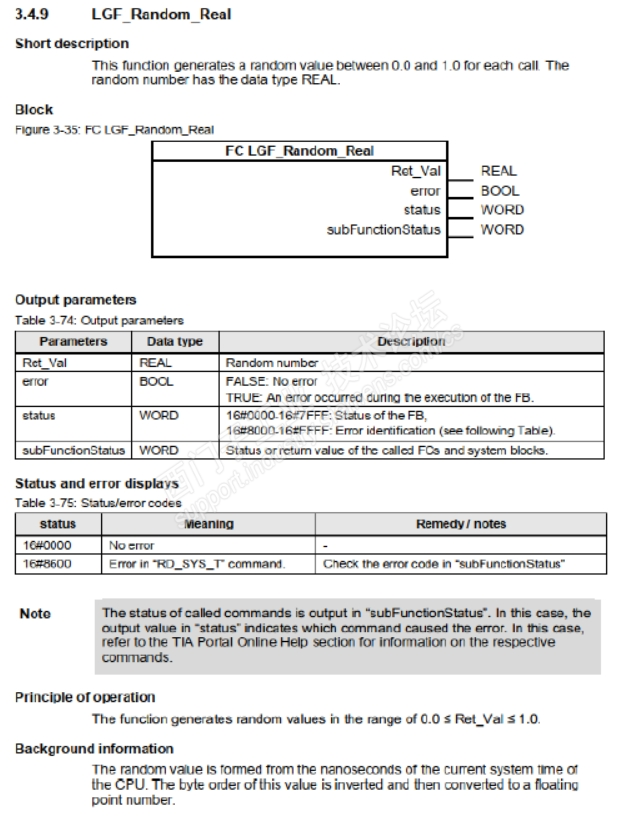

    下图为西门子库程序的说明书示例,包括了程序说明的大部分内容,分别说明如下:
    图7 : 程序说明书示意图
  • 功能概述
    对应上图中的Short Des cription,西门子程序主要描述了程序的功能,但对于标准程序库中的程序,除了功能概述以外,还需要说明当前程序的系列、程序ID、程序版本历史记录、以及程序存放的位置等信息,这类信息和上图中的Background information类试。
  • 程序方框图
    程序方框图可以明显展示程序的全部形参内容。
  • 输入/输出/输入输出引脚说明
    程序所有形参引脚的名称、数据类型、说明注释的表格,三种不同形参分为三个小节描述。
    输出/输入输出形参的一些状态ID、故障ID以及一些形参的注意事项,都应该在各自描述的小节中说明清楚,使整个形参的描述更加的完整。
  • 工艺描述
    对应上图中的Principle of operation。西门子程序库的内容都是一些算法,故其描述比较简单。
对于标准库程序,有部分可能会涉及到工艺内容,必须将不同版本的程序块对应的工艺描述清晰,同时合理的应该附上相关工艺流程图。
    对于关键部分工艺的程序也应该在描述中说明清晰,描述过程尽量附带关键数据及说明,这样便于工程师学习及调试的参考理解。
  • 调试描述
    除了以上描述,对于标准程序库中的程序应该且必须包括调试说明,这对于一个标准程序库中的某个程序块的调试有非常强有力的帮助,有助于调试工程师尽快上手调试。
    调试描述中必须描述(一)调试步骤(二)每一步调试过程相关参数设置以及需要关注的变量的状态变化,用于明确调试的目的是否达成(三)调试最终的结果,包括相应的人机界面(SCADA/HMI)上的状态变化。
