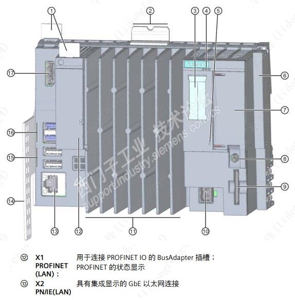

主题:1515SP PC T分网段设置
1、如图所示,X1安装了标准 RJ45 连接器用于和其他设备通讯,现在MES需要访问此设备,并分配了新的IP(与PLC端不同网段),能否使用X2接口实现此功能?
2、在网上也查找了资料访问1500S OPC UA服务器系列 ,但是“Routing and Remote Access”服务一直是停止状态,且启动按钮是灰色的,无法启动,不知道如何解决,请高人指点一二,谢谢!

5楼    2023-12-06 12:01:49
精华帖  主题:回复:1515SP PC T分网段设置
问题已解决,通讯正常。参考
访问1500S OPC UA服务器系列(三)— 路由方式访问
https://www.ad.siemens.com.cn/download/documentdetail_16989.html
访问1500S OPC UA 服务器系列(二)— 端口转发方式访问
https://www.ad.siemens.com.cn/download/documentdetail_16990.html
我使用的是路由方式访问,但是完全按照文档设置后仍无法通讯,又按照端口转发方式访问中的
5.4步设置windows 端口代理就可以了
5.5关闭防火墙
