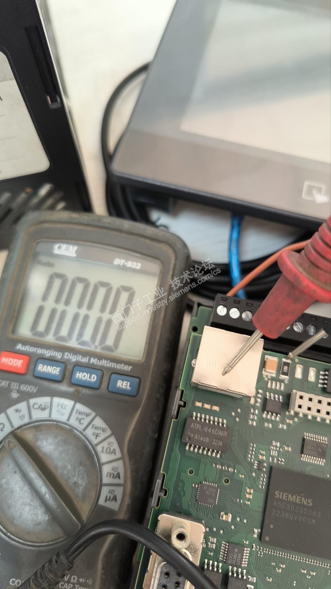

电源出问题,电源线路板在plc下层。
输入输出出问题,IO板在plc的中层。
你烧这里附近是什么?我怎么想都觉得这个跟输入输出跟电源没什么关系吧?
这附近有的是网口和扩展模块端口。我猜大概你没插扩展板吧,否则嗝屁也是这个板先嘎了。
剩下网口。网口的脉冲变压器没烧吧。那剩下网口的屏蔽层了。
所以我都问你网口往哪接了?
90%是网口屏蔽层接触到哪里,然后大电流在这里泄放。先炸掉贴片电容,然后经过贴片电阻发热,烧毁线路板,及周边电路。
你要么是网线被压穿了。要么是网线头屏蔽层处理不当对附近的电路短路了。
我拆过我手头上的plc了。网口屏蔽层对烧毁的电阻电容是有电阻很小的回路的。一旦屏蔽层带电,绝对能来到这里。我猜这两颗较大的电阻电容是给屏蔽层对地高阻放电和高频通路的。
希望能把你救过来。
