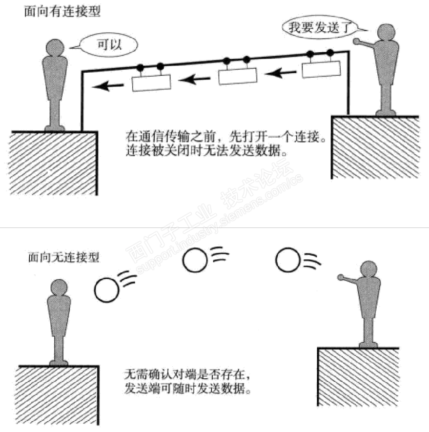

TCP vs UDP

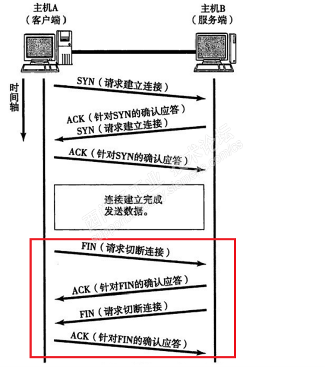

TCP提供面向有连接的通信传输。面向有连接是指在数据通信开始之前先做好通信两端之间的准备工作。
UDP是一种面向无连接的通信协议,因此不检查对端是否可以通信,直接将UDP包发送出去。TCP与此相反,它会在数据通信之前,通过TCP首部发送一个SYN包作为建立连接的请求等待确认应答。如果对端发来确认应答,则认为可以进行数据通信。如果对端的确认应答未能到达,就不会进行数据通信。此外,在通信结束时会进行断开连接的处理(FIN包)。
可以使用TCP首部用于控制的字段来管理TCP连接,一个连接的建立与断开,正常过程至少要来回7个包才能完成。

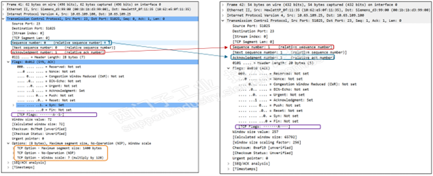

源端口号(Source Port)  表示发送端端口号,字段长16位。
目标端口号(Destination Port) 表示接收端端口号,字段长度16位。
序列号(Sequence Number)   字段长度32位。序列号(有时也叫序号)是指发送数据的位置。每发送一次数据,就累加一次该数据字节数的大小。序列号不会从0或1开始,而是在建立连接时由计算机生成的随机数作为其初始值,通过SYN包传给接收端主机。然后再将每转发过去的字节数累加到初始值上表示数据的位置。此外,在建立连接和断开连接时发送的SYN包和FIN包虽然并不携带数据,但也也会以一个字节增加对应的序列号。
确认应答号(Acknowledgement      Number)     确认应答号字段长度32位。是指下一次应该收到的数据的序列号。实际上,它是指已经收到 (确认应答号-1)为止的数据。发送端收到这个确认应答以后可以认为在这个序号以前的数据已经被正常接收。

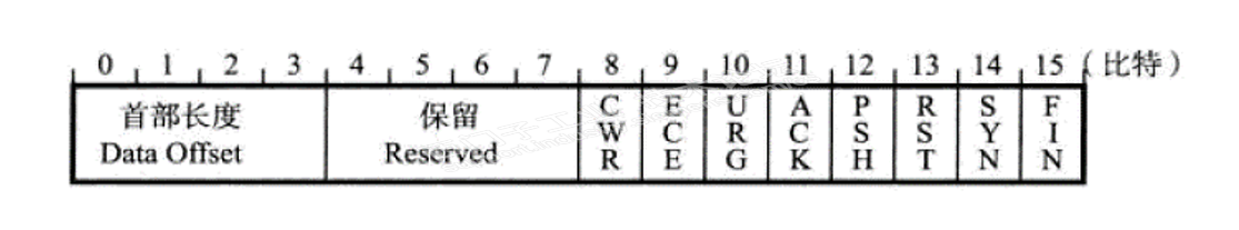

数据偏移(Data      Offset)[TCP首部长度]    该字段表示TCP所传输的数据部分应该从TCP包的哪个位开始计算,当然也可以把它看作TCP首部的长度。该字段长4位,单位为4字节(即32位)。不包括选项字段的话,TCP的首部为20字节长,因此数据偏移字段可以设置为5。反之,如果该字段的值为5,那说明从TCP包的最一开始到20字节为止都是TCP首部,余下的部分为TCP数据。
保留(Reserved)   该字段主要是为了以后扩展时使用,其长度为4位。一般设置为0,但即使收到包在该字段不为0(安全问题),此包也不会被丢弃。
控制位(Control      Flag)    字段长度8位,每一位从左到右分别为URG、ACK、PSH、RST、SYN、FIN。这些控制标志也叫做控制位。当它们对应位上的值为1时,具体含义如下图所示。
1、URG ( Urgent Flag )
     该位为1时,表示包中有需要紧急处理的数据。对于需要紧急处理的数据,会在后面的紧急指针中再进行解释。
2、ACK ( Acknowledgement Flag )
     该位为1时,确认应答的字段变为有效。也就是说前面所说的TCP应答号将会包含在TCP数据包中;有两个取值:0和1,为1的时候表示应答域有效,反之为0。
3、PSH ( Push Flag )
     该位为1时,表示需要将收到的数据立刻传给上层应用协议。PSH为0时,则不需要立即传而是先进行缓存。
4、RST ( Reset Flag )
     该位为1时,这个标志表示连接复位请求。用来复位那些产生错误的连接,也被用来拒绝错误和非法的数据包。
5、SYN ( Synchronize Flag )
表示同步序号,用来建立连接。SYN标志位和ACK标志位搭配使用,当连接请求的时候,SYN=1,ACK=0;连接被相应的时候,SYN=1,ACK=1;这个标志的数据包经常被用来进行端口扫描。扫描者发送一个只有SYN的数据包,如果对方主机响应了一个数据包回来 ,就表明这台主机存在这个端口;但是由于这种扫描方式只是进行TCP三次握手的第一次握手,因此这种扫描的成功表示被扫描的机器不很安全,一台安全的主机将会强制要求一个连接严格的进行TCP的三次握手。
6、FIN( FIN Flag )
该位为1时,表示今后不会再有数据发送,希望断开连接(单项传输断开)。当通信结束希望断开连接时,通信双方的主机之间就可以相互交换FIN位置1的TCP段。每个主机又对对方的FIN包进行确认应答以后就可以断开连接。不过,主机收到FIN设置为1的TCP段以后,不需要马上回复一个FIN置位的段给对方,而是可以等缓冲区中的所有数据都已经成功发送而被自动删除之后再发(半闭连接)。
7、ECE (ECN-Echo)
8、CER (Congestion Window Reduced)
       TCP支持使用TCP头中的两个标记(Flag)来支持ECN。分别用于回传拥塞指示(即指示发送者应减少信息发送量)和确认接收到了拥塞指示回应。这两个标记位就是ECE和CWR位。
       在TCP连接上使用ECE是可选的。当ECE被使用时,必须在连接创建时通过SYN和SYN-ACK段中包含适当选项来协商。
当在一个TCP连接上协商ECE后,发送方指示连接上的TCP段携带IP分组传输流量,将支持ECE的传输用ECT码点标记。这是支持ECE的中间路由器可以标记具有ECE码点的IP分组而不是丢弃它们,以指示即将发生的阻塞。
       当接收到具有遇到阻塞码点时,TCP接收者使用TCP头中的ECE标记回传这个阻塞指示。当一个端点收到TCP带有ECE位的段时,它减少其拥塞窗口来代替丢包。然后,它设置段的CWR位来确认阻塞指示。
       节点保持传输设置有ECE位的TCP段,直到它接收到设置有CWR的段。

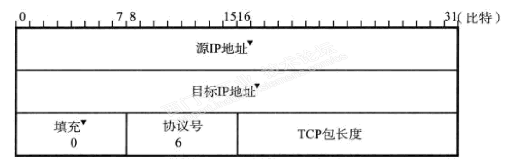

校验和(      Checksum )      TCP校验和覆盖TCP首部和TCP数据,而IP首部中的校验和只覆盖IP的首部,不覆盖IP数据报中的任何数据。
TCP的校验和是必需的,而UDP的校验和是可选的。
TCP和UDP一样在计算校验和的时候使用TCP伪首部,如上图。为了让其全长为16位的整数倍,需要在数据部分的最后填充0。首先将TCP校验和字段设置为0。然后以16位为单位进行1的补码和计算,再将它们总和的1的补码和放入校验和字段。
接收端在收到TCP数据段以后,从IP首部获取IP地址信息构造TCP伪首部,再进行校验和计算。

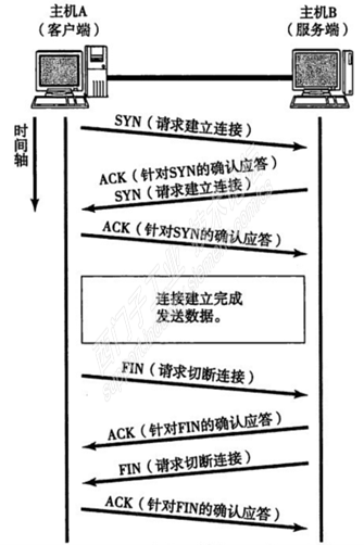

TCP连接的建立与终止
TCP是一个面向连接的协议。无论哪一方向另一方发送数据之前,都必须先在双方之间建立一条连接。
这种两端间连接的建立与无连接协议如UDP不同。UDP向另一端发送数据报时,无需任何预先的握手。

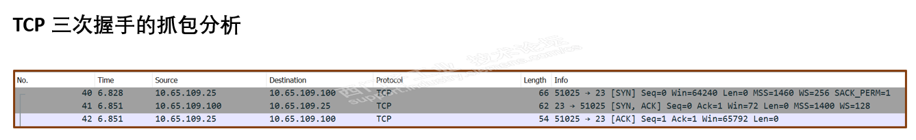

TCP用三次握手(three-way handshake)过程创建一个连接。在连接创建过程中,很多参数要被初始化,例如序列号初始化以保证传输和连接的可靠性。
一对终端同时初始化一个它们之间的连接是可能的。但通常是由一端打开一个套接字(socket)然后监听来自另一方的连接,这就是通常所指的被动打开(passive      open)。服务器端被动打开以后,客户端就能开始创建主动打开(active      open)
客户端通过向服务器端发送一个SYN来创建一个主动打开,作为三次握手的一部分。客户端把这个段的连接的序号设定为随机数A
服务器端接收到SYN后以K一个合法的SYN/ACK来应答。ACK的确认序号为A+1,SYN/ACK包本身由会产生一个随机的序号B
最后,客户端再发送一个ACK来应答服务器端发来的SYN/ACK。当服务器端接收到了ACK,就完成了三次握手,并进入了连接创建状态。此时包序号被设定为收到的确认号A+1,序号设置为B+1。

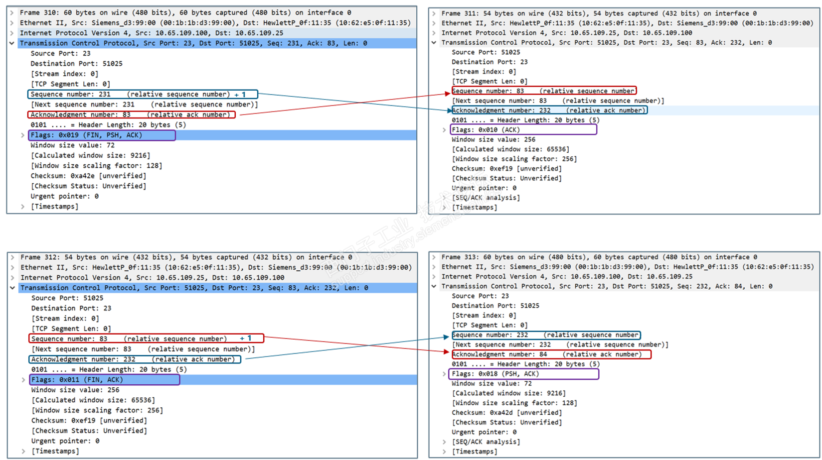

TCP连接的终止
> 现在的网络通信都是基于socket实现的,当客户端将自己的socket进行关闭时,内核协议栈会向服务器自动发送一个FIN置位的包,请求断开连接。我们称首先发起断开请求的一方称为主动断开方。
> 服务器端收到请客端的FIN断开请求后,内核协议栈会立即发送一个ACK包作为应答,表示已经收到客户端的请求
> 服务器运行一段时间后,关闭了自己的socket。这个时候内核协议栈会向客户端发送一个FIN置位的包,请求断开连接
> 客户端收到服务端发来的FIN断开请求后,会发送一个ACK做出应答,表示已经收到服务端的请求

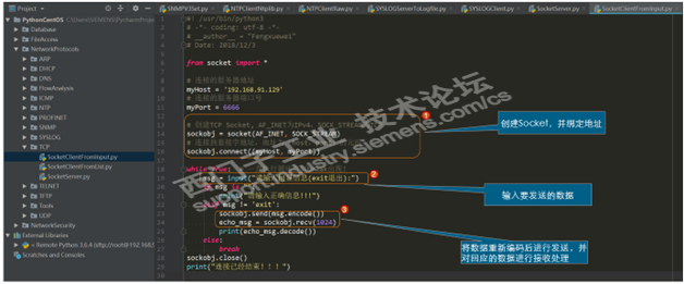

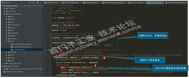

Python代码实现Socket TCP Server

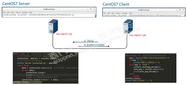

Python代码实现Socket TCP Client

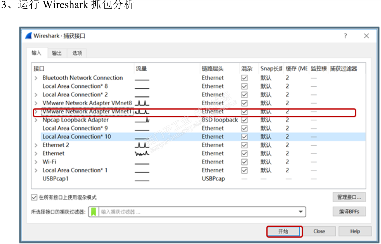

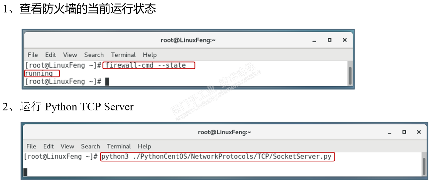

Python代码 Client连接Server实验环境

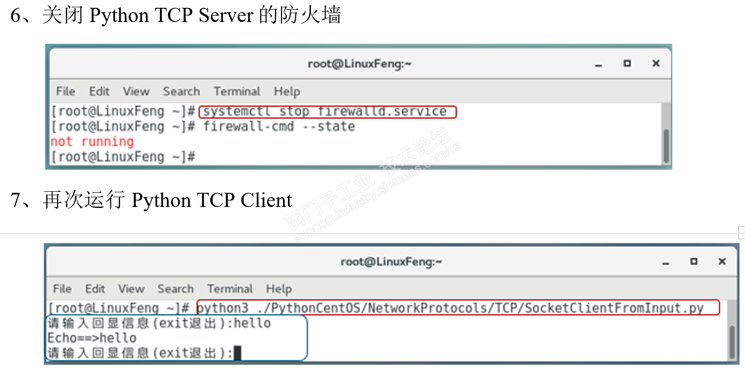

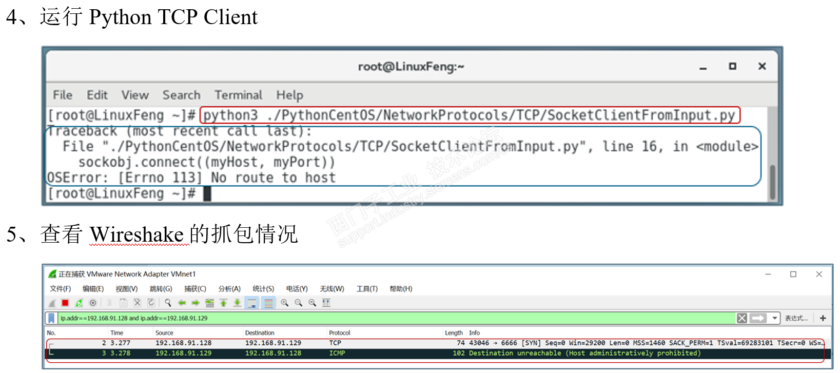

Python代码 TCP Client连接TCP Server的测试步骤
Python代码实现 Scapy模拟TCP通信
Python TCP Client代码:
Python代码实现 Scapy模拟TCP通信完整过程实验环境
运行Python TCP Client代码的结果

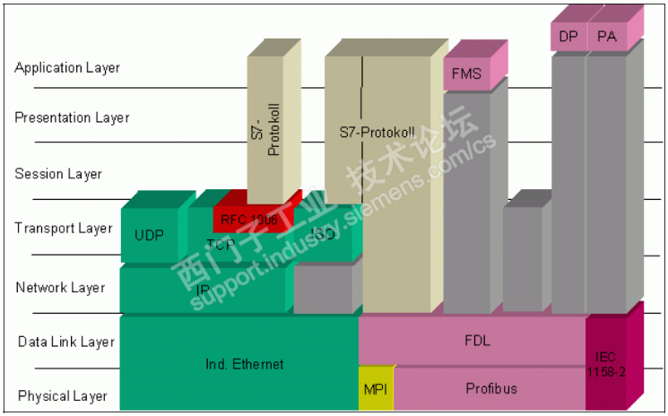

想要搞清西门子产品支持的 ISO协议、TCP/IP协议、ISO on TCP 协议这三个协议的区别和联系,其实朔源的话,需要先对以太网发展史上的两种通信参考模型有了解:一种是ISO/OSI的7层通信参考模型;一种是TCP/IP的5层通信参考模型。
ISO协议是基于ISO/OSI的通信参考模型的协议
TCP/IP当然是基于TCP/IP的通信参考模型的协议
使用不同的参考模型,实际上在相对应的通信参考模型的层级使用的协议和通信的标准是不一样的。
对于西门子有些产品对这几种协议都是支持的。
而 ISO on TCP 协议是为了让ISO的协议能够在TCP/IP的协议栈上进行传输而开发的。
那么,我们先看一下,ISO/OSI 的通信参考模型
一、OSI七层模型名称:
物理层(Physical)→数据链路层(Datalink)→网络层(Network)→传输层(Transport)→会话层(Session)→表示层(Presentation)→应用层(Application)
二、OSI七层模型快速记忆法:
All People Seem To Need Date Processing
三、OSI七层模型各层的功能:
1、物理层:通过媒介传输比特,确定机械及电气规范(比特Bit)
2、数据链路层:将比特组装成帧和点到点的传递(帧Frame)
3、网络层:负责数据包从源到宿的传递和网际互连(包PackeT)
4、传输层:提供端到端的可靠报文传递和错误恢复(段Segment)
5、会话层:建立、管理和终止会话(会话协议数据单元SPDU)
6、表示层:对数据进行翻译、加密和压缩(表示协议数据单元PPDU)
7、应用层:允许访问OSI环境的手段(应用协议数据单元APDU)
四、OSI七层模型各层设备:
1、物理层:各种传输媒体(光线、网线),各类DTE和DCE之间通讯的物理设备(如:计算机、HUB),各类插槽、插座。
2、数据链路层:分为两个子层:逻辑链路控制层(LLC)和媒体访问控制层(MAC)。网卡(有争议)、网桥和二层交换机
3、网络层:路由器、网关和三层交换机
4、传输层:
5、会话层:
6、表示层:
7、应用层:
五、OSI七层模型各层标准:
1、物理层:ISO2110(数据通信----25芯DTE/DCE接口连接器和插针分配)、ISO4092(数据通信----37芯DTE/DEC----接口连接器和插针分配)、CCITT V.24(数据终端设备(DTE)和数据电路终接设备之间的接口电路定义表)
2、数据链路层:1、ISO1745--1975(数据通信系统的基本型控制规程)、ISO3309--1984(HDLC 帧结构)、ISO7776(DTE数据链路层规程)
3、网络层:ISO.DIS8208(DTE用的X.25分组级协议)、ISO.DIS8348(CO 网络服务定义(面向连接))、ISO.DIS8349(CL 网络服务定义(面向无连接))、ISO.DIS8473(CL 网络协议)、ISO.DIS8348(网络层寻址)
4、传输层:ISO8072(面向连接的传输服务定义)、ISO8072(面向连接的传输协议规范)
5、会话层:DIS8236(会话服务定义)、DIS8237(会话协议规范)
6、表示层:DP8822、DP8823、DIS6937/2
7、应用层:DP8649(公共应用服务元素)、DP8650(公共应用服务元素用协议)
我们再看一下TCP/IP 的通信参考模型
一、TCP/IP四层模型名称:
网络接口层(Network Access)【又分为物理层(Physical)和数据链路层(Datalink)】→网络互联层(Internet)→传输层(Transport)→应用层(Application)
二、TCP/IP四层模型各层的功能:
1、网络接口层:负责实际数据的传输
2、网络互联层:负责网络间的寻址数据传输
3、传输层:负责提供可靠的传输服务
4、应用层:负责实现一切与应用程序相关的功能
三、TCP/IP四层模型各层的协议:
1、网络接口层:HDLC(高级链路控制协议)、PPP(点对点协议)、SLIP(串行线路接口协议)
2、网络互联层:IP(网际协议)、ICMP(网际控制消息协议)、ARP(地址解析协议)、RARP(反向地址解析协议)
3、传输层:TCP(控制传输协议)、UDP(用户数据报协议)
4、应用层:FTP(文件传输协议)、HTTP(超文本传输协议)、DNS(域名服务器协议)、SMTP(简单邮件传输协议)、NFS(网络文件系统协议)
ITOT:基于TCP的ISO传输服务(ITOT:ISO Transport Over TCP/IP)
基于 TCP 的 ISO 传输服务(ITOT)是一种使 ISO 应用程序能够被移植到 TCP/IP 网络的机制。当要实现 ISO 应用程序到 TCP/IP和IPv6 环境的移植操作时,可以采取两种基本途径。其一是独立移植每个个人程序,在 TCP 上生成本地协议;其二是以 ISO TCP/IP 上传输服务分层法的观念为基础,这种方法为使用 ISO 传输服务的所有应用程序解决了问题。
ITOT 是一种由 ISO 传输服务定义 [ISO8072] 的等同于服务器和接口的传输服务,实际上它是在 TCP/IP 上执行 ISO 传输协议 [ISO8073],而不是在 ISO 网络服务 [ISO8348] 上。著名的 TCP 端口 102 是为执行 ITOT 协议预留的。
ITOT 中定义的两个变量是“TCP 分类0”和“TCP 分类2”,两者都紧密以 ISO 传输分类0和分类2协议为基础。分类0提供了如下相关功能需求:通过协商达到连接的建立、通过分割达到数据传输以及协议错误报告。它为数据连接提供了以 NS —供应商 TCP 为基础的流控制,并提供了以 NS —供应商切断为基础的传输切断。分类0适用于没有明确的传输切断下的数据传输。
分类2也同时提供了如下相关功能需求:通过协商达到连接的建立、通过分割达到数据传输以及协议错误报告。它为数据连接提供了以 NS —供应商 TCP 为基础的流控制,并提供了明确的传输切断。分类2适用于需要标准、迅速的独立通道以及明确的传输切断的情况。
ISO传输(ISO transport) 协议是西门子早期的以太网协议,基于ISO 8073 TPO (Transport ProtocolClass0),位于ISO-OSI参考模型的第四层,属于传输层的协议。ISO传输协议是基于消息的数据传输,允许动态修改数据长度;传输速度快,适合中等或较大量的数据;站点之间的ISO传输不使用IP地址,而是差于MAC地址,因此数据包不能通过路由器进行传递(不支持路由),另外ISO传输协议是西门子内部的以太网协议,仅适用于SIMATIC系统。两个SIMATIC站点之间的数据发送和接收使用Send/Recive,服务器的读写使用Fetch/Write服务。
ISO传输(ISO Transport)协议最大的优势是通过数据包来发送/接收数据,但由于它不支持路由功能,随着网络节点的增加,ISO传输协议的劣势逐渐显现。为了应对日益增加的网络节点,西门子在ISO传输协议的基础上增加了TCP/P协议的功能,新的协议对展的RFC1006“ISO on top ofTcp”进行了注释(RFC为Request For Comments的缩写),因此被称为ISO-ON-TCP”协议。
ISO-ON-TCP在TCP/IP 协议中定义了ISO 传输的属性,位于ISO-OSI 参考模型的第四层,默认的数据传输端口为102。
与ISO传输协议相同,ISO-ON-TCP协议的两个SIMATIC站点之间的数据发送和接收也使用Send/Recive,服务器的读写使用Fetch/Write。

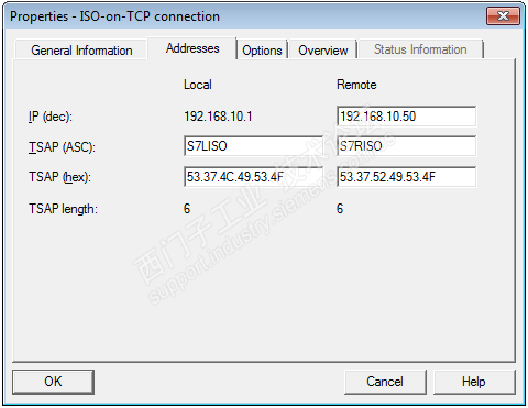

在ISO传输协议和ISO-ON-TCP协议的使用过程中,还涉及到TSAP的设置TSAP是英文“Transport Service Access Point”的缩写,中文翻译为"传输服务访问点”。在一个传输的链接中,可能存在多个进程。为了区分不同进程的数据传输,需要提供一个进程独用的访问点,这个访问点,被称为TSAP。在两个站点的同一个传输链接中,如果只存在一个传输进程,则本地和远程的TSAP可以相同;如果存在多个传输进程,则TSAP必须唯一;TSAP相当于TCP或UDP协议中的端口 (port)S7-300/400支持的TSAP长度为1~16位,用户使用的TSAP长度应在3位以上,2位以内的留作系统内部使用。TSAP可以是ASCII码或者十六进制的形式,如下图是ISO-ON-TCP的TSAP设置:
ISO-ON-TCP协议的优势是能传输大量的数据并且支持路由功能,但是它仅适用于SIMATIC系统,只能在西门子内部使用,在一定程度上限值了其应用。西门子认识到这一问题,最终提供了对TCP/IP协议的全面支持。
TCP/IP是全球范围内广泛使用的以太网协议,TCP全称“Transmission Control Protocol (传输控制协议)”,属于ISO-OSI参考模型的第四层 (UDP也位于该层) : IP协议位于第三层:TCP/IP提供站点之间的可靠传输,具有回传机制,支持路由功能,可用于西门子SIMATIC系统内部及SIMATIC与PC或其它支持TCP/P的系统通信。两个站点之间的数据发送和接收也使用Send/Recive,服务器的读写使用Fetch/Write。
TCP/IP的通信需要设置本地和远程IP地址,以及与进程相关的端口号(pot number) ,端口号的范围从1025~65535。如下图:
相信通过这样对比后,我们就能更好的理解 ISO、TCP/IP 和 ISO on TCP了。
