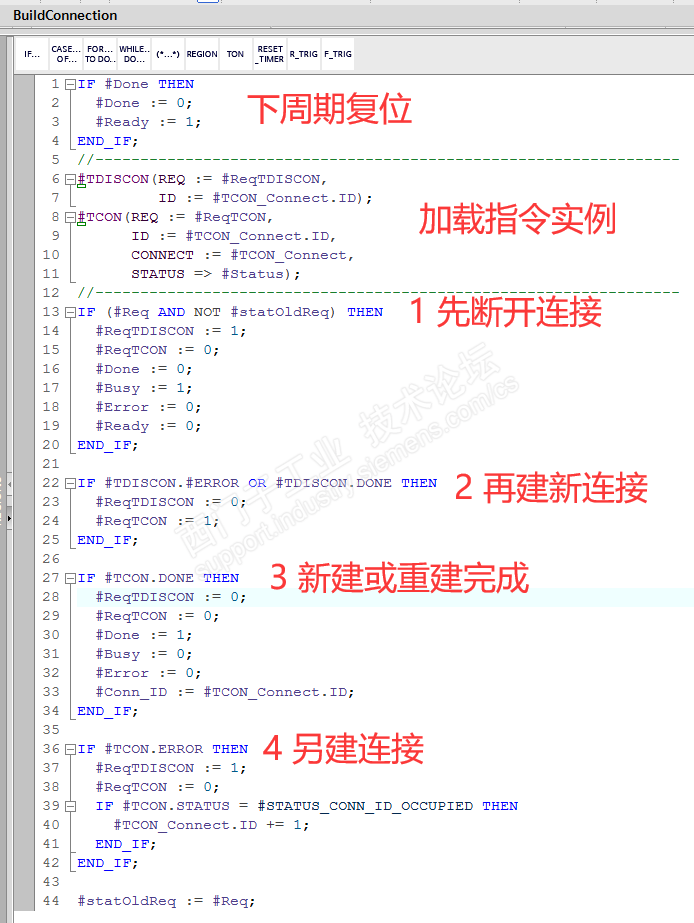

这时候,你如果想直接建立一个相同ID的新连接是不行的,必须先把此ID的连接断开,也就是先把这个线程对象释放和摧毁掉,然后新建一个相同ID的新线程,这就是重建。
如果你新建的连接ID是不同的,那就是另建一个连接。
关于新建、重建、另建,需要用到以下4个官方指令。这几个指令的合理运用,可以保证连接修复是可靠的。连接的存在和状态可控了,在此连接之上运用的各种以太网协议收发指令就容易和OK了。
TCON:建立以太网连接
TDISCON:断开以太网连接
T_DIAG: 诊断连接
T_RESET: 复位连接
以下给了几个代码截图例子,演示一下这几个指令运用的可选思路,供大家参考。

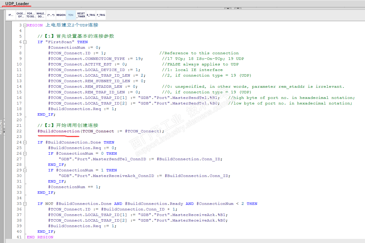

1、用TCON和TDISCON去新建和另建的基本逻辑。这是一个单元FB的内部。
2、上述单元被调用,去上电后建立两个UDP连接的一个例子。

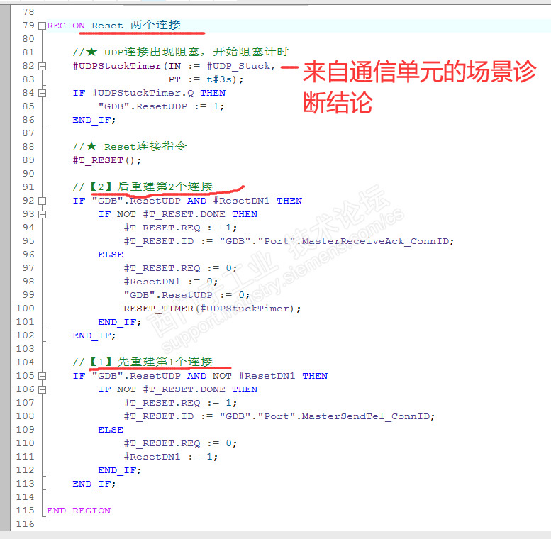

3、当连接出现阻塞故障的时候,用T_Reset去重建这两个连接的例子。
修复UDP连接的过程和效果,如下Trace图

是这样的。通过以太网连接TCP或UDP,扩展出4个串口。
串口服务器可以作为TCP Client、TCP server、UDP Client或UDP Server使用,常见的功能如下图。
每个串口有同样的IP地址,但是各自的Socket端口号不同。所以PLC与这四个串口建立连接的时候,每个连接都是不一样的。
如果PLC通过四个连接,分别连接每个串口,那就可以持续存在,不用断开和重建。
如果PLC只通过一个连接(比如:只用一个MB-Client实例),轮询复用每个串口,那就只能不停的断开和重建这个连接,以切换不同参数去重建。
实际上与串口设备进行通信,走ModbusTCP是徒劳无益的。串口侧modbus的验证和应答机制,正好把TCP的可靠传输作用作废,且带来无谓的高开销和接通延迟。
用UDP协议来承运和透传modbus协议报文,到串口设备是最适合的。且UDP的连接重建是同步的,极为快捷。
