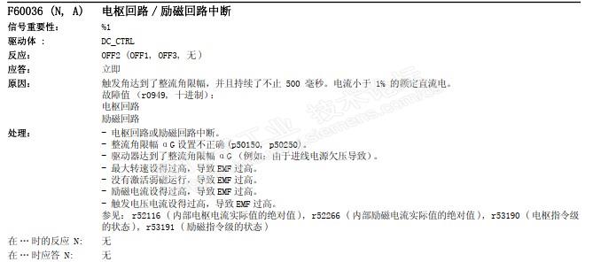

6RA80励磁回路中断故障F60036
产品型号(MLFB):6RA8018-6DV62-0AA0
序列号(Serial No.): ZYLO1668000032
故障情况描述/ Fault Des cription: 励磁回路有问题
故障代码:F60036,故障值=2(励磁回路故障)

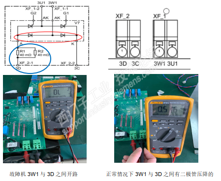

1.外观检查
外观检测正常,无污染,无破损。.
2.静态测量
电枢回路测试正常,励磁回路3W1与3D之间开路。正常情况下,3W1与3C、3D之间用万用表二极管档可以测出二极管特性的。(下图红圈)

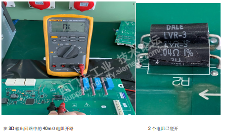

结论:
从电路图及上2图中可以看出,串在3D输出回路里的2个0.04Ω电阻烧坏了,导致3D输出回路开路,现场开机报F30036故障。
原因分析:
1、        现场励磁电机有故障,很有可能是对地短路。
2、        电源倒送,也就是说进线电源接到了3C/3D上,励磁电机线接到了3U1/3W1上,导致2个功率电阻炸坏。
