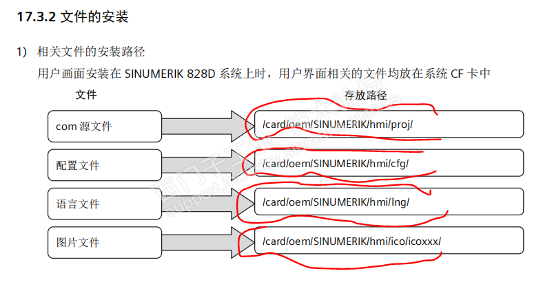

客户要求在CUSTOM上能填写一些参数
我根据828D简明调试手册,要找到下面的文件:
可是我用AMM软件连上后就是找不到我要的文件,在SIEMENS/HMI目录下到是有的。
我参考别人的机器上有此画面,相应的目录就是没有我要的文件,那画面是怎么出来的,我有点想不明白。
我尝试用Diff@AMM_4.7.1.0软件打开备份的HMI文件,进行查找。
找到了我要的文件,原来是放在USER目录下的,而不是手册指的路径。
根据客户要求我修改文件:
