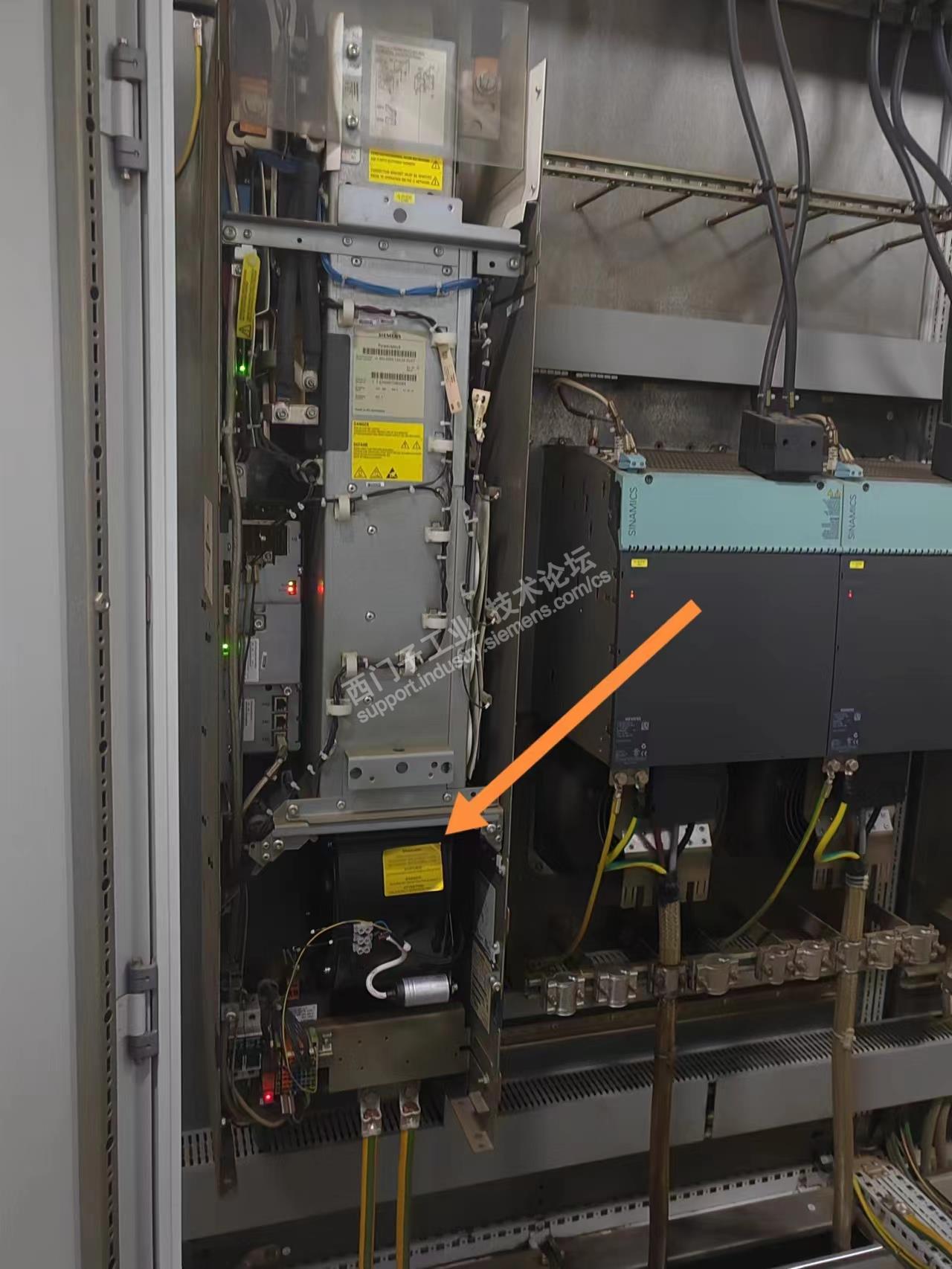

设备正常运行中S120报故障停机,发现故障代码为F30037过温故障。此时的可能性有:1环境温度高,空调制冷效果不好。2变频器过载电流大导致过温。3逆变器冷却风机轴承坏停转或者其熔断器损坏导致的风机停转。4灰尘导致风道堵塞,散热不畅也可能引发过问故障。
随之对现场变频器进行检查,发现风机微动未正常运行。检查左下端熔断器是否正常,(注意熔断器的下方为进线,上方为出线)电压为220伏。经万用表测量此时上端电压正常,怀疑由于灰尘的原因导致风机轴承损坏。导致风机无法运行。
停止装置检查,风机断电后,用手拨动风机叶轮,发现有卡阻的现象。一边安排人员查询备件。一边安排人将风机拆除、拆线。将熔断器分开确保人员的施工安全,将固定风机的两个固定螺栓拆卸。将风机抽出。
风机由于长时间未拆卸导致其用手无法抽出。看过设备手册所以明白其原理结构,用螺丝刀及老虎钳用力将其抽出后发现风机上端灰尘覆盖严重。叶轮处灰尘也覆盖严重。用手转叶轮发现左右间隙较大,确认风机轴承损坏。
用万用表测量电容发现额定为3.5uf。实际测量后发现,为2.3,电容老化严重。通过检查变频器的参数可知S120逆变器的风机维护保养寿命西门子推荐的为5万小时,此装置已经运行七年。
通过计算时间约为63000小时,现场有备件儿及时完成了更换,未造成长时间的故障停机。
总结:存在侥幸心理没有周期更换。建议根据西门子推荐的风机的寿命进行定期的维护保养,确保设备的正常运行。
每年的检修需对变频器风机拆卸,并用吹风机对其进行彻底清灰。每年测量电容的阻值是否正常。第三,如果没有备件儿,则需按西门子规定的维护保养的时间进行更换轴承。此风机价格约3000元,建议备备件,更换风机后,用手放置设备上方,发现出风量较小,确认风道堵塞严重。将此问题列入停机计划,下次停机彻底清灰。
