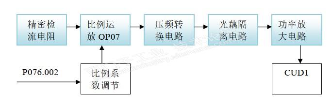

问题:6RA70 直流装置遇到偶发的F050,F005 如何处理?
装置型号:6RA7078-6DV62-0
装置序列号:ZYCD20805600030
偶发故障对于维修工程师来讲比较难以处理,而且处理不当容易引起二次服务及客 户投诉等维修质量问题。对于上电自检时或电流优化时偶发报警F005 或F050 的 情况,本文中的案例可以给出一些参考的办法。
首先F005 指向的是励磁方面的报警,而上电自检中出现F005 报警,一般应为励 磁电流检测电路异常,上电自检中会对电枢电流及励磁电流的偏差值进行校验,如 出现异常会出现对应的报警值;因此在报警出现后需要查看参数r35 的值是否正 常,如果停机励磁电流为零,在o7.0 状态下的r35 应小于1(P102 的百分数)。如 果r35 出现异常,记录其出现的规律,如上电一小时等;继而采取更换励磁板等措 施解决该问题。
励磁电流检测电路框图如下图所示,励磁电流检测在励磁板上要经过五个过程,最 后被送到CUD1 中,励磁板出现F005 故障的概率应该更大一些,而且CUD1 可以 在工装中进行详细的测量来排除(此案例CUD1 没有问题,不代表CUD1 不会导 致偶发F005 报警)。
本案例细节如下:
该装置第一次来室内客户故障描述:自检报F005 优化时报F050 ,F051,来到室 内正常测试无故障,跟客户沟通时客户说恢复出厂设置时报故障,一直无法复位, 测试后未出现客户描述的问题
该装置在客户处使用两天后客户说该装置报F030,复位时报:F050 无法消 除,实际励磁电流R35 显示数值特别大(63000)。送修后,测试该装置上电时装置风扇转动,插拔CUD1 后该装置恢复正常,当时认为CUD1 有接触不实的情 况,处理后测试正常。
该装置在客户处使用一夜后,又出现同样问题,来室内后偶尔发现r35 数值 特别大,且一段时间后数值消失。经测试励磁板电流检测运放OP07 芯片性能不稳
定,更换该运放后此现象消失。
