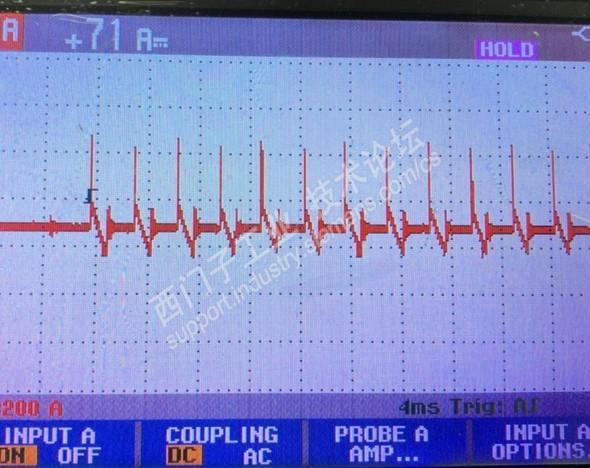

用户一台6RA80的直流装置,空载时完全没问题,运行时用示波器显示缺波头。

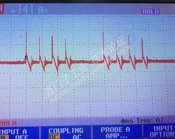

装置拿到室内维修后,做晶闸管检测,励磁环,电流环,速度环都能通过,空载运行时无任何异常,电机运转时出现缺波头现象。
装置订货号或系统名称:6RA80
装置序列号:ZY******
故障描述:运行时示波器显示缺波头
从下图波形中可以看出,一个周期内只有4个波头。
有理由怀疑晶闸管不正常。
其实在晶闸管测试能通过的情况下,很难找出到底是哪个管子坏了。
只能通过测量每个晶闸管的触发脚的阻值来判断。
晶闸管的触发脚的阻值一般在10~20Ω左右

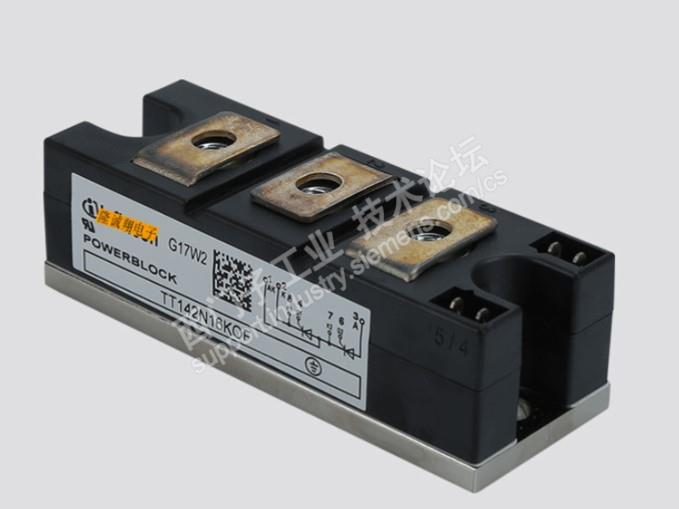

经测量,有2个晶闸管阻值比较大,最终换掉了2个模块
更换了2个新的模块后,测得波形正常。
