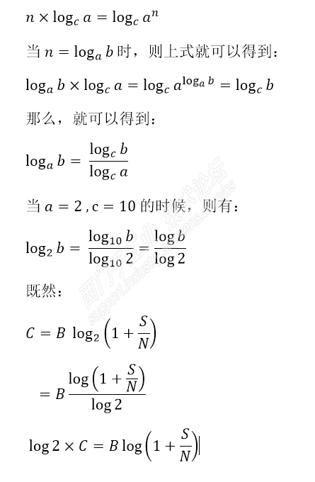

香农定理
答:读题,频率带宽,信噪比,该链路实际数据传输率约为理论最大数据传输率的50%-》香农定理
信噪比 30=10log10S/N,  所求==50%8000log?(1+S/N)=40kb/s
为什么这个地方的信噪比 是30=10log10S/N?  公式 不是以2为底的对数么

数学上有这种变换关系:
以上就是这些变换关系得到的结果。
