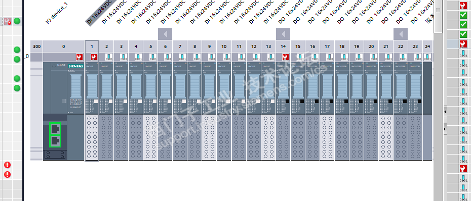

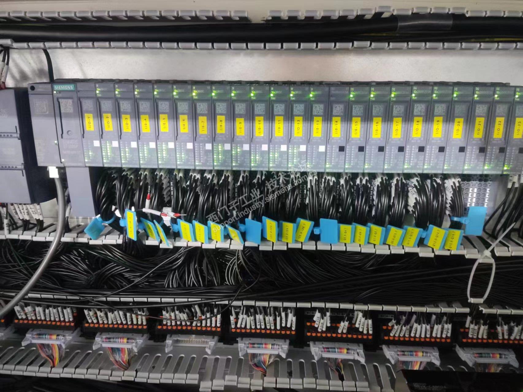

主题:ET200SP 组态错误
要是每个基座都接了24V,数量和组态数量都一一对应了,有什么影响,现在组态错误,不知道啥原因,求大神指导

感谢楼上各位大佬提的意见,问题已解决,博图组态与下位件不一致,没有分清楚基座的区别
总结:1.我遇到的问题,固件与订货号不一致,须更需升级固件
           2.实物基座颜色没有进行区分,组态应于实物保持一致
