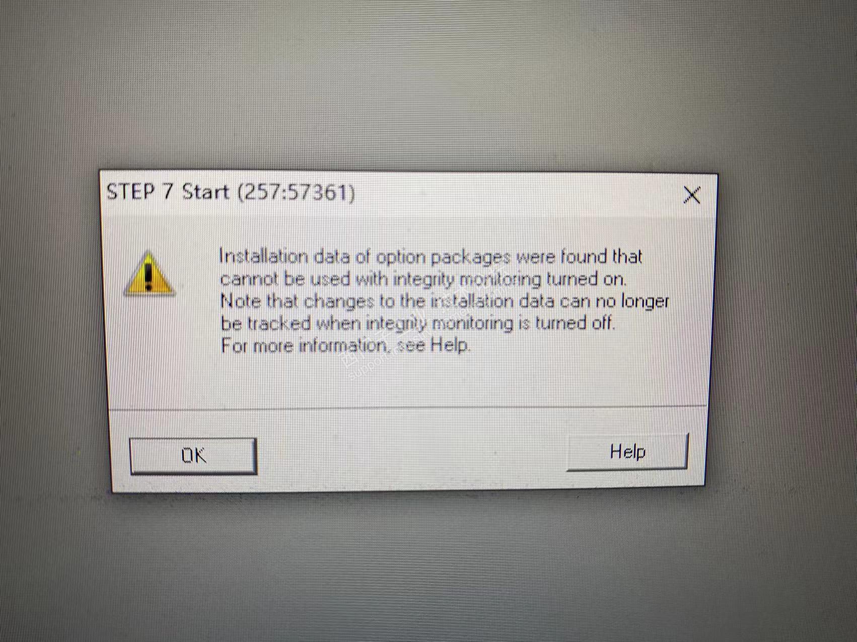

 大神们step7 v5.7 安装完出现这个问题,怎么解决

STEP7 启动(257:57361)打开完整性监控时,发现可选包安装数据无法使用。
解决方法:
在适合于STEP7 V5.7的版本中安装选项包。
如果适合STEP7 V5.7的版本中还没有选项包,则暂时禁用该选项以监视应用程序的完整性。
为此,转到STEP7设置,取消选中如图3所示的框(Monitor application integrity)关闭完整性监控。
详见参考文档:
在安装STEP7 V5.7后, 为什么在启动STEP7时,您会收到关于丢失选项包的信息?
https://support.industry.siemens.com/cs/cn/zh/view/109798574
