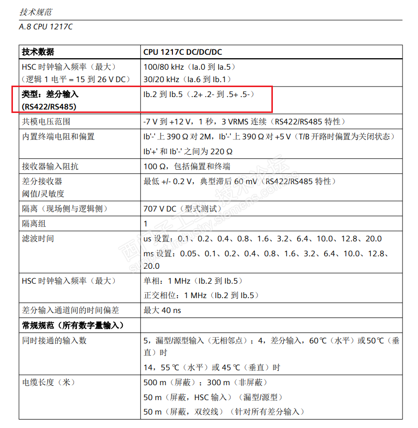

大家好,手上有一个 DC5V 供电的增量式编码器,能否接入西门子 1200 的高速脉冲 I 点呢?
如果可以,需要增加什么元件,怎么接线呢?

S7-1200系列 CPU 中只有 CPU 1217C 本体数字量输入才支持 5V 差分输入信号,其他都不支持。
