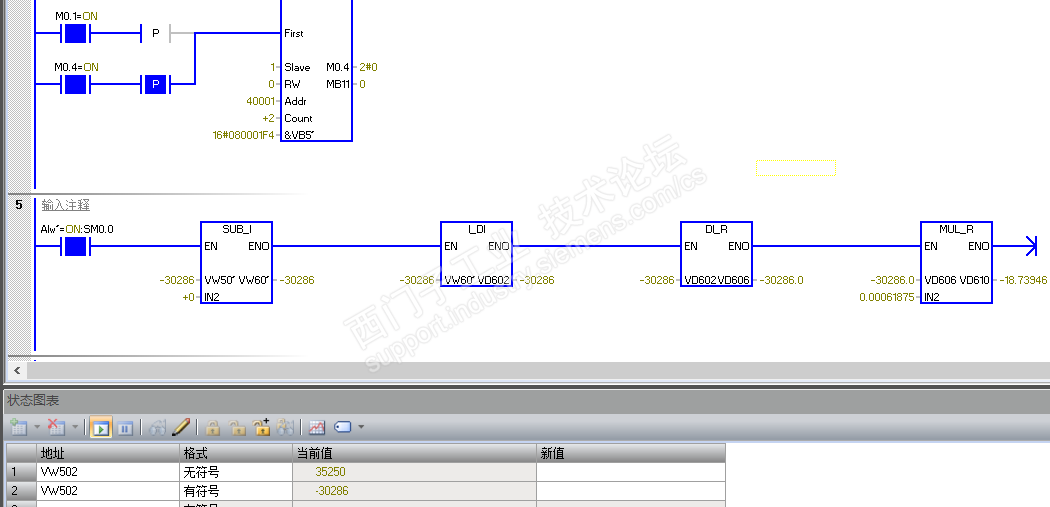

仪表采集的某个16位数据存放在VW502中,实际值是35250,也是我们需要的数据,而系统在线监视默认是有符号数-30286,指令用错了吗?请哪位大师指点迷津,谢谢!

LD     SM0.0
MOVD   0, AC0
MOVW   VW0, AC0
MOVD   AC0, VD2
这样vd2就是你要的数。看看行不行?
你确定你的vw0只能是无符号16位整数。
