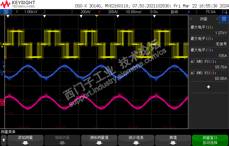

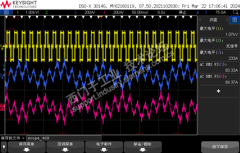

       变频器是690V2*500KW并机的,电机是660V500KW540A50HZ,但是在设置电机参数的时候第一次没有注意这个电压参数,直接设置电机电压等级是690V,在20HZ以下运行时变频器输出电流还算正常,但是频率再上升的时候,电流就会出现很大的震荡两个波形如下:
低频时的输出电流波形:
    频率上升到较高时的电流波形:(大概是20HZ以上开始出现,然后逐渐变大)
    但是当把变频器的电压参数设置为660V以后,全频率段变频器输出电流如图1所示。
    全程用的控制模式都是VF,(不知道矢量模式会是怎样?)问了相关人员初步判定是过调制,但是母线电压没有大范围的波动,在925V左右,但是重新设定参数为660V全频率段输出电流波形都正常,请问这个660V和690V的电压参数设置有这么重要吗?660V和690V而且是一个电压等级,使用的还是异步电机,实在是不理解,而且这个过调制是什么意思?还请论坛里的专家指教!

记得学习电工基础的时候,有这样一个公式:
U = 2πf ×N×B×S
其中,U 是电压,f 是频率,N 是电枢绕组匝数,S 是线组的截面积,B 是定子的磁感应强度。
则有:
U/f = 2πNS × B
在相同的频率 f 下,当加载的电压 U 比 额定的电压 高时,那么只能让定子中的磁感应强度 B 增加才能工作。
也就是说,这个时候励磁电流会增大。当励磁电流产生的磁场超过定子中硅钢片的饱和磁感应强度以后,那么,这个时候电机就像一个电焊变压器一样了。
所以说,因为你把额定电压设置偏高引起磁场饱和了!没有把电机烧掉就已经很不错了!
因此,对于交流电机来讲,V/f 的值很关键哟!
