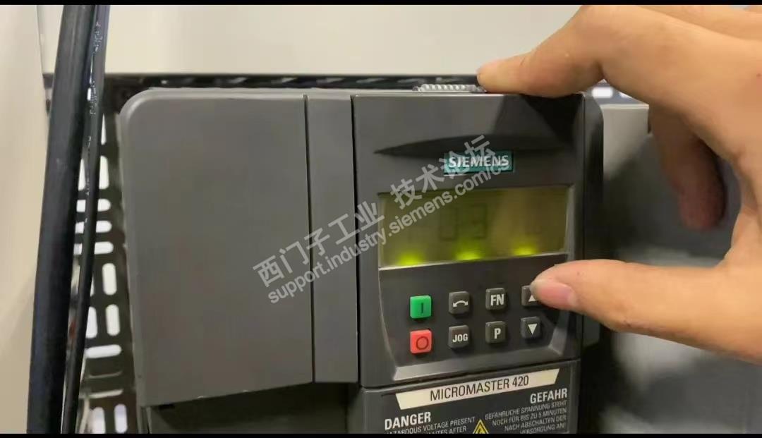

       污水站安装有一台变频器驱动的罗茨鼓风机,用来给生化池鼓风,已经调试完后用了几个月。最近经常发生过电流报警,只要阀门开启到百分百并且变频器的频率达到40Hz的时候就会报警。我们到了现场对变频器的参数进行了多次的确认,并且更改延长了加速时间,报警还是会发生。又对电机的轴承和罗茨风机进行多次确认,对各个阀门进行了检查,问题还是没有得到有效的解决,搞到我们都头大了。暂时找不到解决的办法,只能关小阀门减低负载来运行,可是当污水站的进水变大时,鼓气又不够了,影响了处理的效率。
        没有有效的办法,只能叫来了公司的机修和设备的厂家来一起研究,经过了各路大神的研究。最后减小了电机侧皮带轮的尺寸,减小传动比。更换后满载时的电流就不会超了,电机也不会低频运行导致温度过高

MM420呀。它是最便宜、简单的V/f模式变频器了。没有矢量模式。
拖动风机类(平方转矩)要好好调调1310、1311、1312那几个参数。
励磁电压提升过高、过低,都很容易在某区间过流。
要是MM440用矢量模式就没这些问题了。G系列更好用。

想防止风机启动过程过电流故障,同时又能获取最短的启动时间。采用矢量控制是最有效的。
过去,在论坛里一提到风机控制,就会有强调,风机类中,潜水泵和罗茨风机不属于变转矩负载特性,要按照恒转矩特性选择控制方式。现在,因为需要风机类控制也要有较快速的响应,所以干脆就一律采用矢量控制。因为反正西家传动的G120也有矢量控制功能可选。不用白不用。
采用矢量控制的风机负载,可以不考虑启动斜坡时间的设置,只要把电流限幅,功率限幅,截止电流设置好,就可以自由使用了。
其实,本楼的问题提出和讨论,都是围绕罗茨风机负载特性而展开的。因为它是恒转矩特性。不是变转矩特性。所以按照今天SINAMICS产品选型原则,是需要重载型的装置。不能考虑轻载型。这是问题的关键。16楼版主发言。点到了问题的关键。赞!
