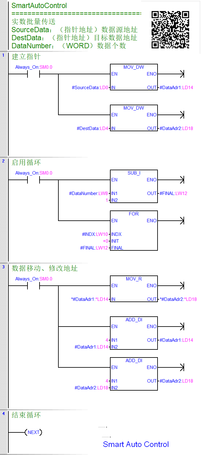

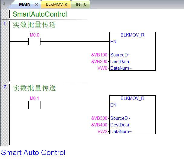

通过编程实现实数批量传送:
新建子程序(BLKMOV_R)、定义变量、编写程序、调用、下载测试。
1、新建子程序、建立变量表:
/2新建2、编写程序:
3、调用子程序:
4、下载测试:
经测试可实现实数批量传送。
