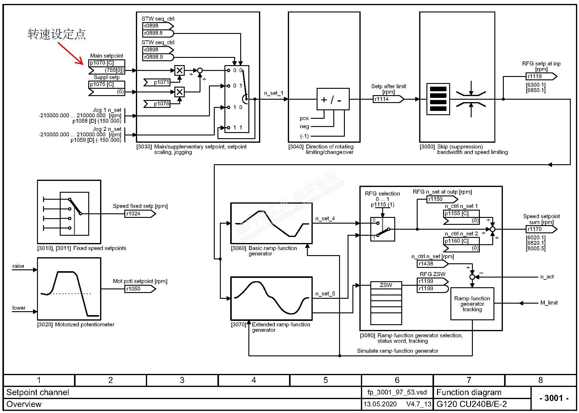

主题:西门子G120驱动器转矩模式使用疑惑 大家好! 目前正用西门子G120 CU240B/E-2驱动器搭建感应机对拖平台。 由于该驱动器与5.5kW,35Nm,380Vac,感应机相连作为负载电机,因此,依照《G120变频器转矩控制速度限幅的实现》 (手册见support.industry.siemens.com/cs/document/109478041/g120变频器转矩控制速度限幅的实现?lc=zh-cn) 设置G120 工作于转矩控制模式(P1300=22)。 实验中观察到随着电磁转矩指令的提高,电机转速也提高,直到等于设定转速上限。 但是,该转矩控制模式为何存在以下现象: 1. 当设定转矩上下限为0.1Nm,并且转速指令为0rpm,电机静止,为何用手无法转动电机,并且strater显示iq=0.0x,即只存在小数点后第二位的微小波动; 2. 当给出微小转矩足够电机转动,并且电机达到转速限幅30rpm,用手仍无法改变电机转速,此时strater显示iq波动仍微弱。 按照我的理解,此时无论电机处于静止还是旋转状态,由于转矩限幅很小,只要用手用力转动,电机运行状态会出现改变,所以是我对西门子转矩控制模式理解有误,还是寄存器配置错误? 谢谢大家指教! |

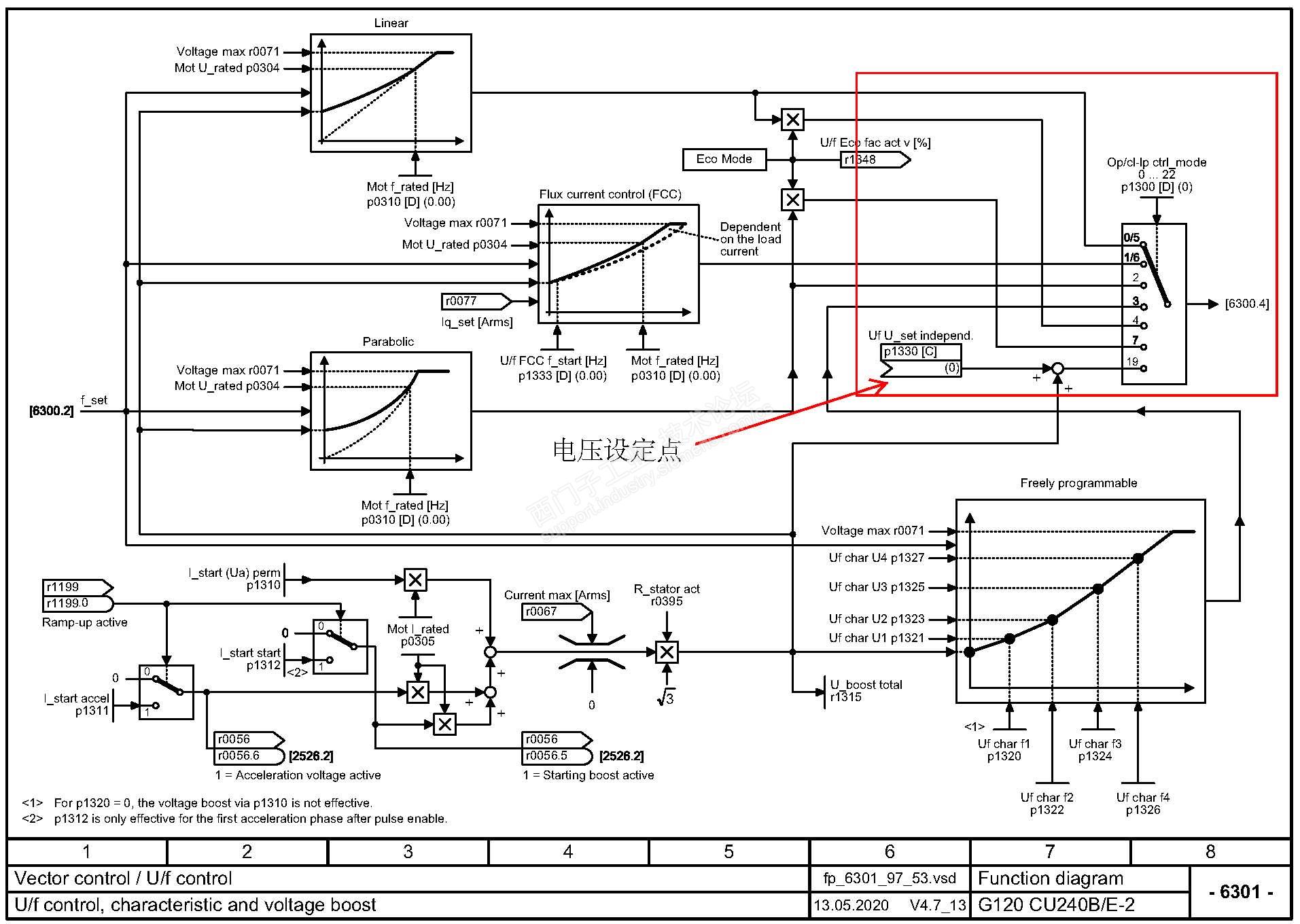

主题:回复:西门子G120驱动器转矩模式使用疑惑其实,你可以用P1300=19; 转速给定固定50Hz(或者干脆100Hz),斜率时间 1秒。 电压给定 (总是)1V开始;(不能为零,为零就没有输出电流了,装置的电流检测会误以为输出断线。报警的。) 启动它,逐步加大电压。用外部转矩测量设备,测量多点。自己作图。 获得 T/V 稳态曲线图。 若要获得动态(变速过程中)设备输出对象转矩,则需要知道传动系的转动惯量;
