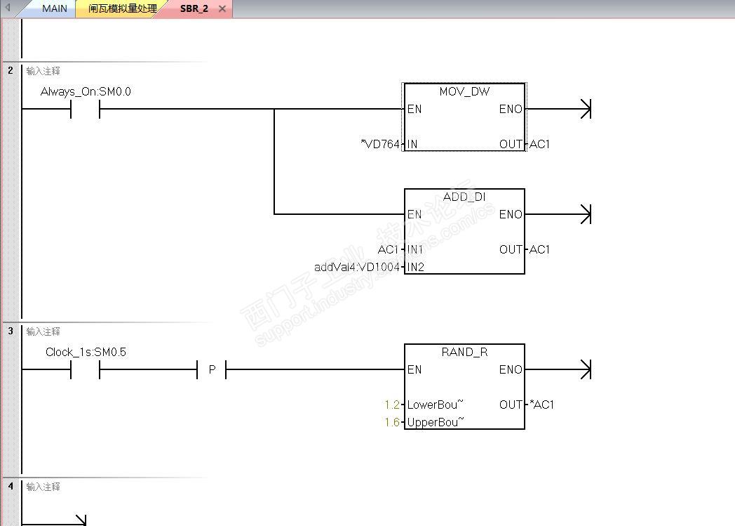

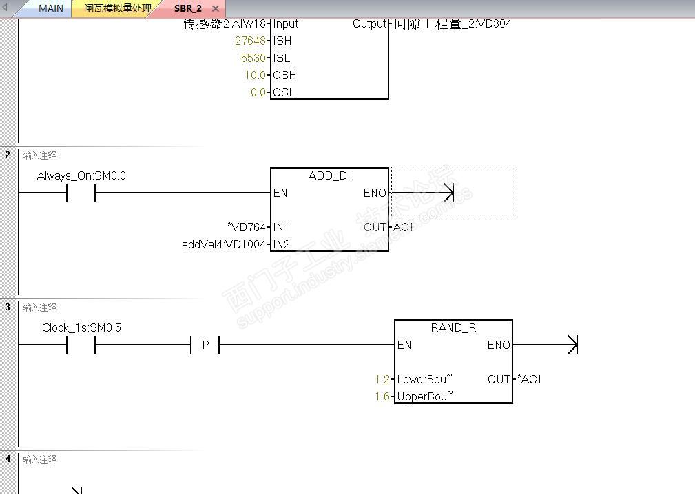

今天编程里发现一现象,采用MOVE_DW指令传送指针,编译的时候,就会变化了。不知道这个是正常现象,还是一个BUG。PLC是ST20D原固件版本是2.7,固件通过升级到了2.08.02。不知道与固件升级有没有关系。
下图是编译之前的的
下面图片是编译之后的。
