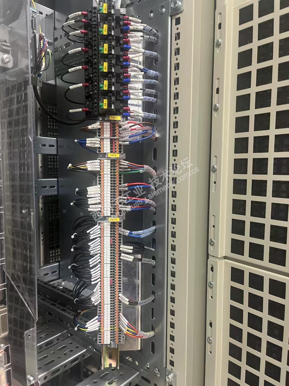

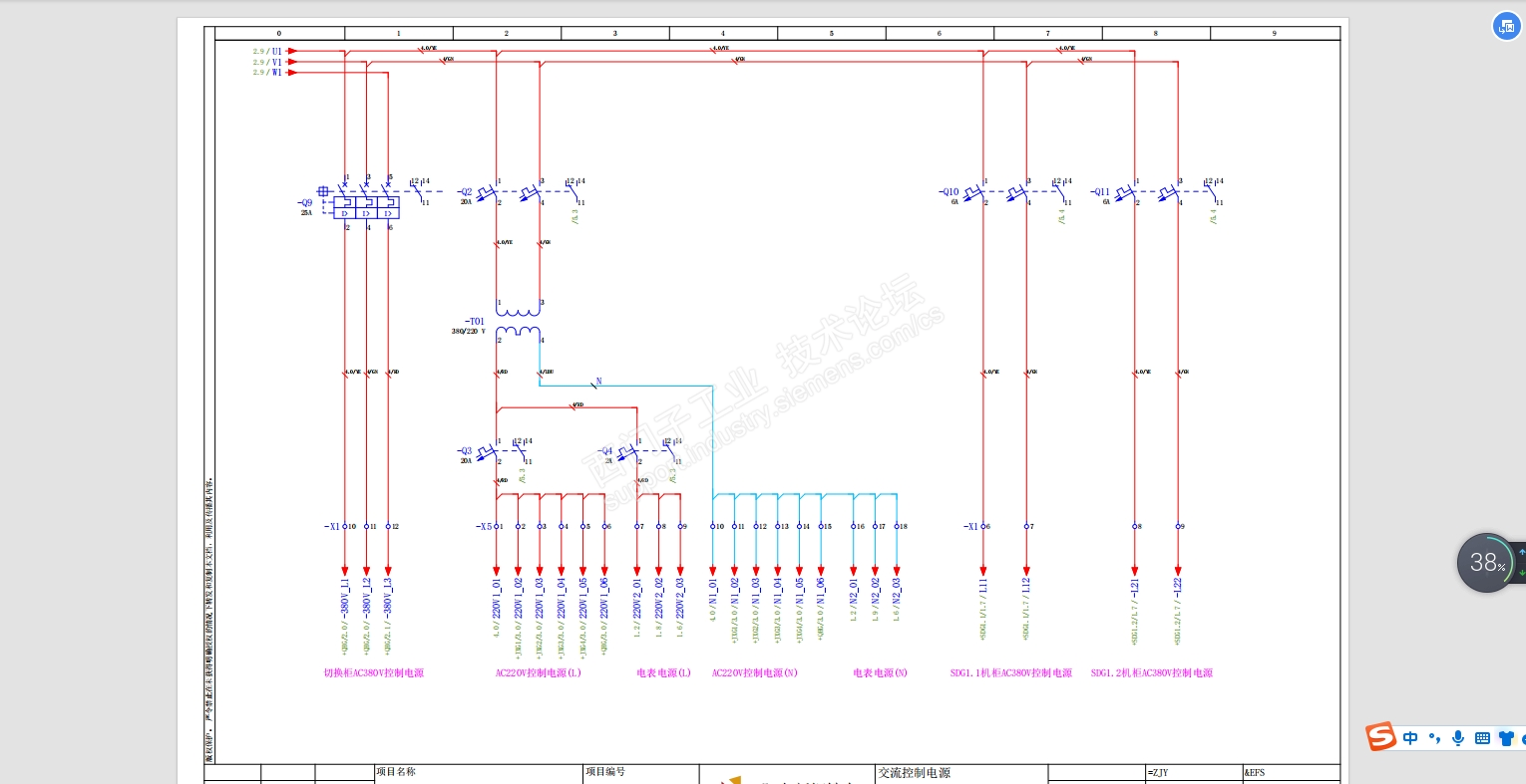

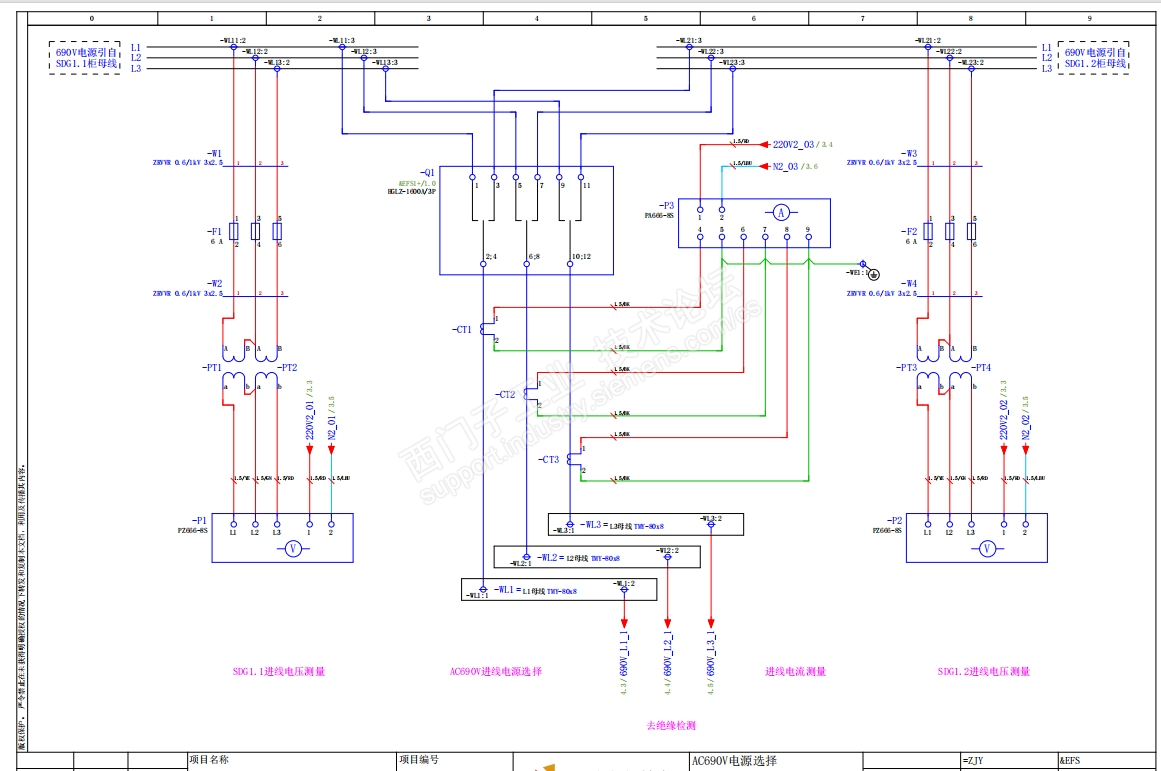

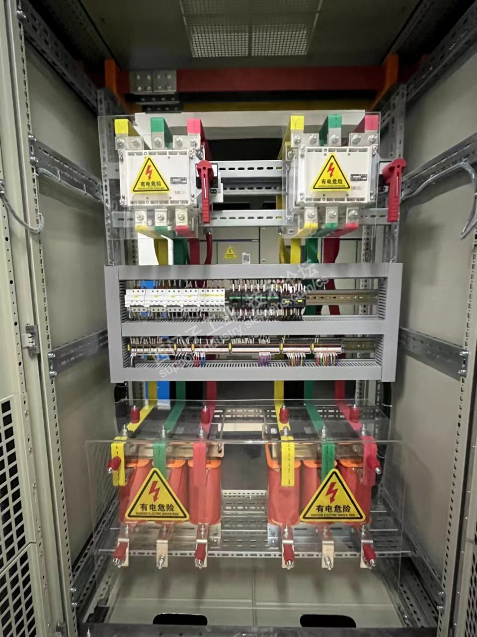

lxm650 至圣 经验值:14582 发帖数:868 精华帖:109 |
22楼
主题:回复:【跟帖互动有奖】来说说关于电气图纸的二三事这个话题选择的很好,订购西门子传动柜时有个选项就是是不是附带有EPLAN格式的图纸。我用EPLAN多年,也设计过一些PLC及传动柜。希望这个话题可以继续深入。上图是最近的一个项目,690V的西门子传动柜的部分照片。 |
