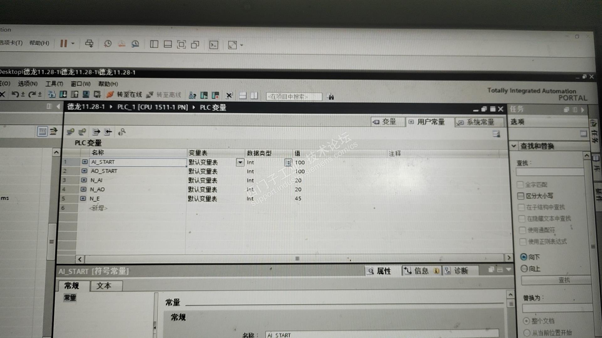

请问各位专家怎样在博图中数组下标中使用变量?
如:Array[1.."N_E"] of Int

我仔细看了一下程序如Zane版主所说的那样用户常量中加入常量用于数组下标,在DB块和FB块得到应用。
