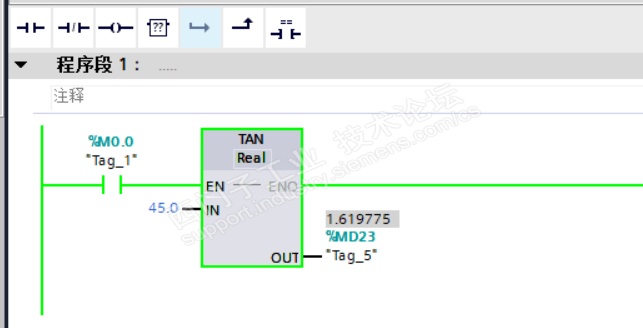

如图,TAN45度不是等于1吗?怎么西门子出来的是1.619775?有谁能科普一下?

查看一下 S7-1200 的手册,这里的 TAN(IN)输入的 In 参数应该是 弧度,而不是我们常说的 度。见截图,tan(45) 就是等于 1.619775:
