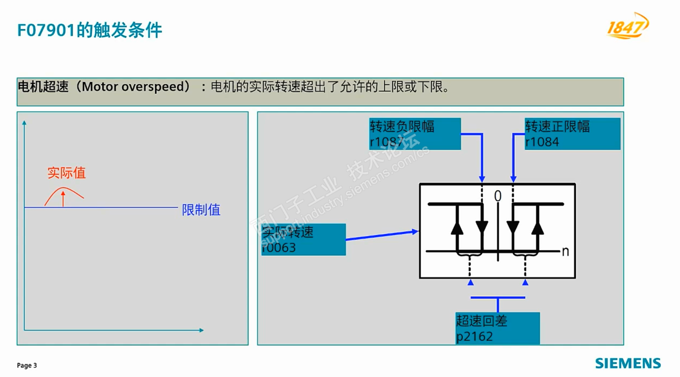

        于是我上网查资料,发现西门子1847有个视频专门是讲F7901报错的,而且里面正好讲了提升设备的应用案例。
视频链接https://1847.siemens.com.cn/course/detail/1/17985/4983

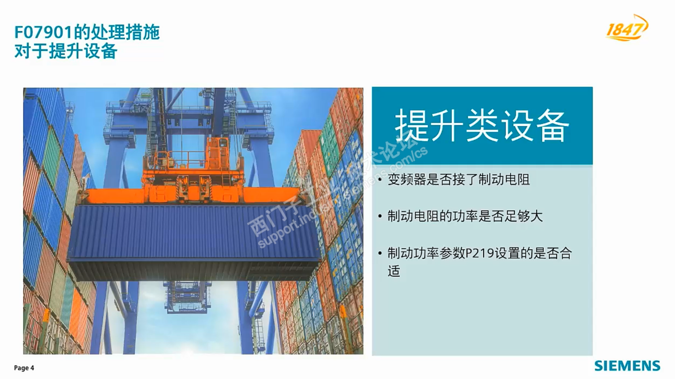

      对比视频中,我现场的G120变频器确实没有考虑制动电阻的问题,于是参考G120的制动电阻选型,我这边选择了370Ω,200W的制动电机。安装电阻以后,修改G120参数:
        P219=0.37KW  制动电阻功率
        P1240=0  Vdc 控制器配置 (矢量控制)关闭功能
完成整改后,我这边再进行自动程序测试,(1)当加减速时间各设置为3.0秒后,电机上升,下降转速1000rpm,一切正常,没有出现报警。(2)当加减速时间各设置为1.0秒后,电机上升,下降转速1000rpm,一切正常,没有出现报警。(3)当加减速时间各设置为0.5秒后,电机上升,下降转速1000rpm,一切正常,没有出现报警。这回我悬着的心终于放下了。
        从此以后,只要是使用升降负载,一定要考虑制动电阻的安装和选型。
