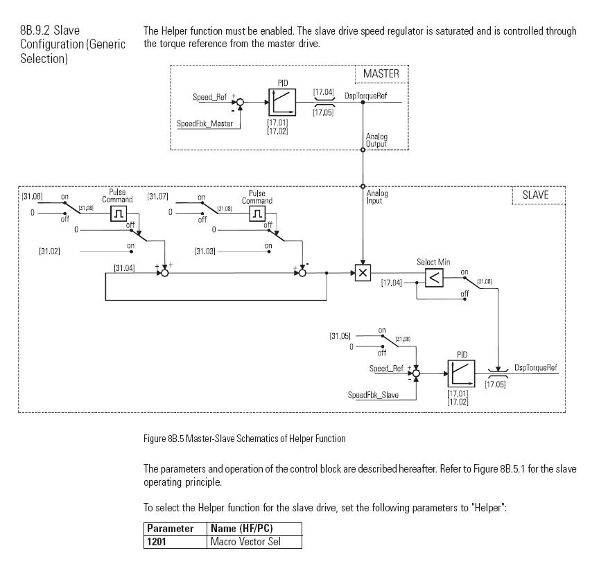

西门子的装置和所推荐的主从控制方案,在这里讨论的很多,介绍的也很多。结构比较清晰了。这里有一个安塞罗宾康的主-从系统,谁能给点评论呢?
看看与这里讨论的结构有什么区别?

没有说从装置的速度一定要比主机快,只是要求从装置的速调饱和,其转矩由附加的浮动限幅来控制。在以前的开卷、卷取间接张力控制系统中(近几年的我不知道),大多采用这种方式。
