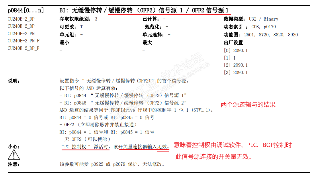

大家好!请问:G120如何实现OFF1和OFF2两种停车。
OFF1是通过Profinet通讯进行停车(立即停车),而OFF2是通过控制单元的引脚6实现停车(惯性停车)。
请问大家,如何实现OFF2的惯性停车,试了几次都没有成功!

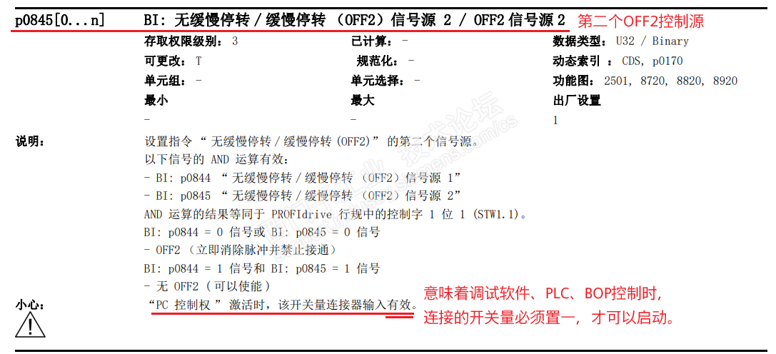

这两个OFF2的信号源是有差别的。
在使用调试软件 STARTER、PLC(控制字1.10)、BOP操作时,P844和P845作用不一样。
源1连接的开关量无效。这样可以激活转移控制权,不管开关量状态,可调试运转。
控制源2若为0,设备不能启动,即便控制权已经转移给PC。
