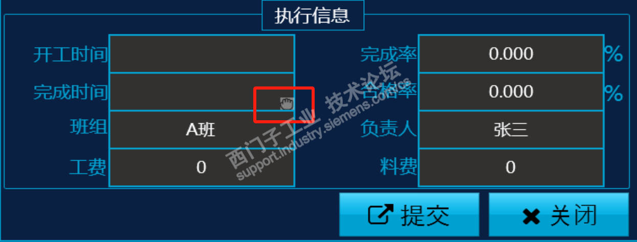

楼主    2024-06-28 15:03:34
主题:wincc 8.0 IO域。鼠标悬停时时,右下角有只小手
不知是何意。
这个只显示,不输入的IO域。
操作员控制为禁用/启用,对这只小手也不起作用。
什么情况下会出现这样的小手呢

2楼    2024-06-28 16:13:54
精华帖  主题:回复:wincc 8.0 IO域。鼠标悬停时时,右下角有只小手
找到原因了。
允许在运行系统中设置 设置为是就会出现小手
下面是帮助文件
如果该对象属性已激活,可通过拖放操作将用于动态化 I/O 域的变量拖动到运行系统中:
拖动到 WinCC OnlineTrendControl 中。
要求:已在 WinCC 控件中激活对象属性“允许在运行系统中拖动”。
I/O 域的变量显示为新趋势。
拖动到 WinCC TAG Simulator 中。
要求:变量仿真器支持该变量类型。
该属性不能动态化。
