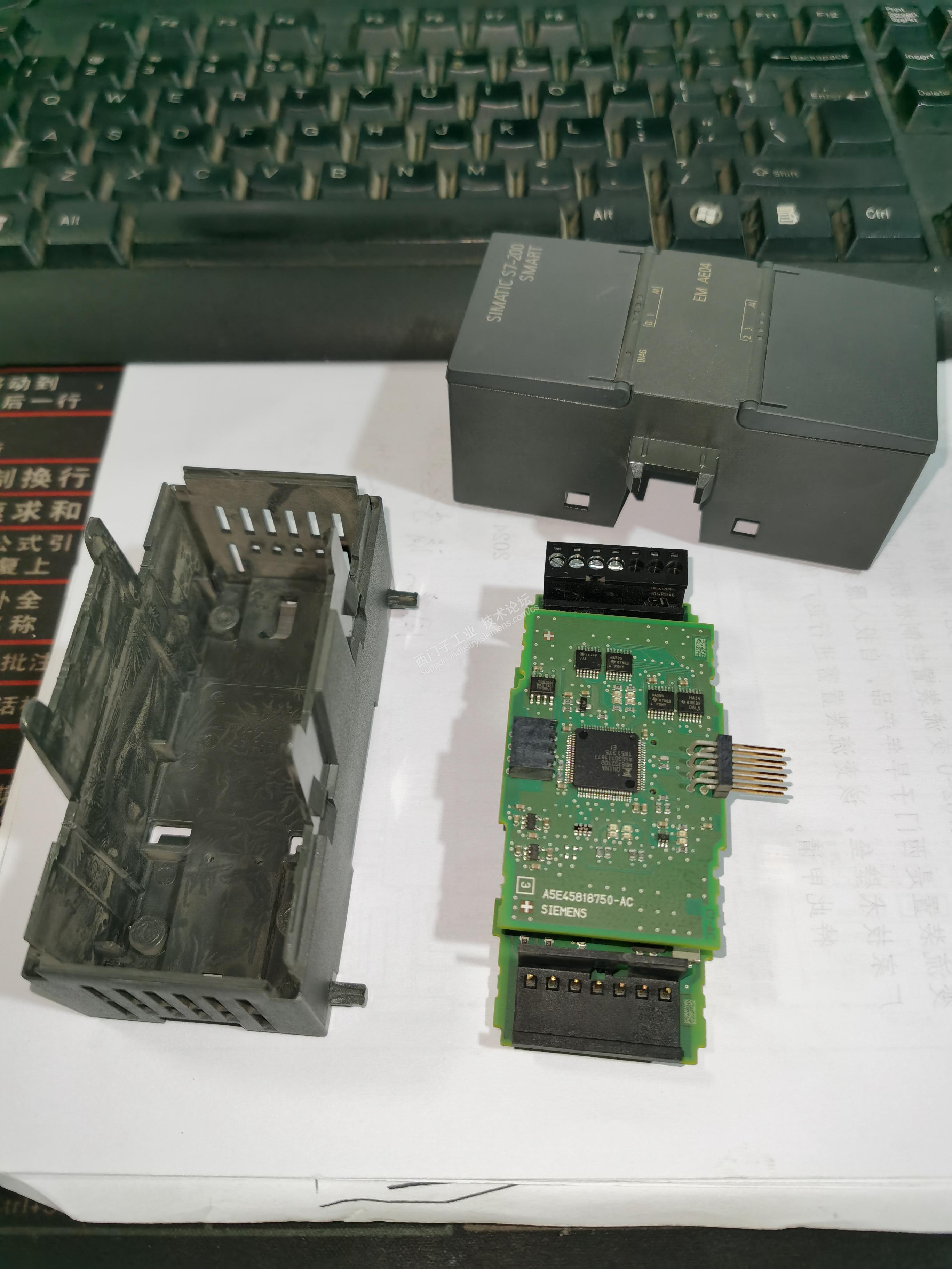

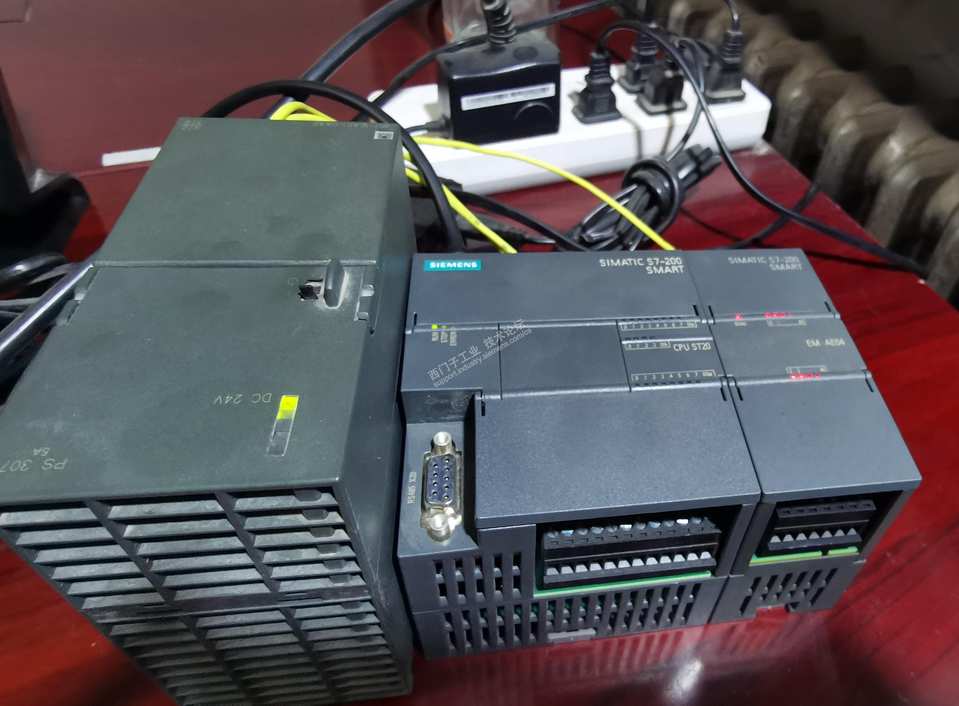

 我单位地表泵房自动化控制系统,采用的是西门子200SMART的PLC,配的是AE04模拟量输入模块,接了一个压力传感器和一个液位传感器,正常工作中突然报故障,现场查看AE04模拟量输入模块显红灯,如图1所示。
                                                                                            图1

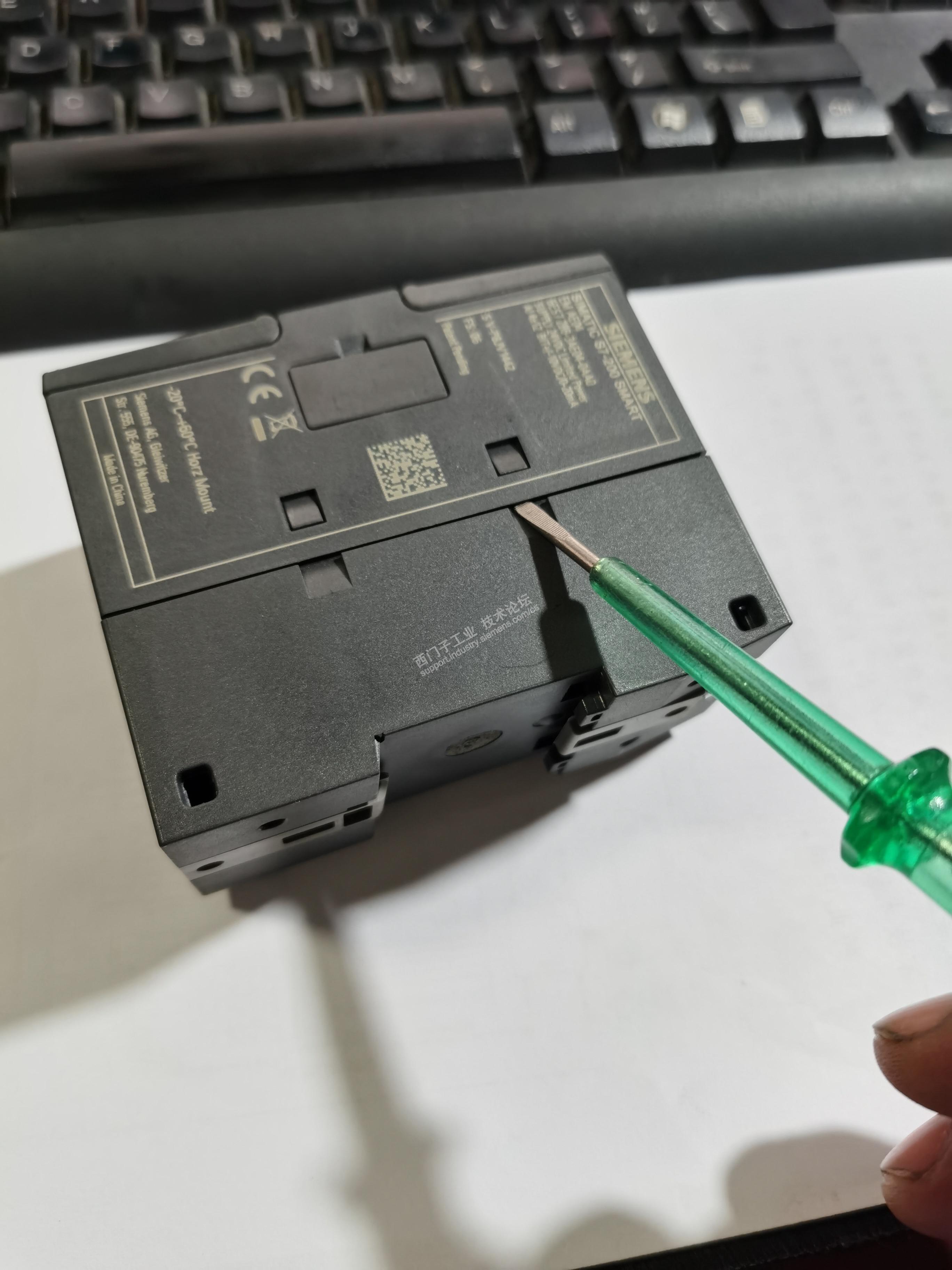

经测试PLC功能正常,可以确定AE04模拟量输入模块损坏了,用备用的AE04代换,正常运行采集数据。闲来无事就研究一下这个模块,模块很好打开,用一字小螺丝刀一撬两边的卡扣就打开了,如图2所示。
                                                                                               图2

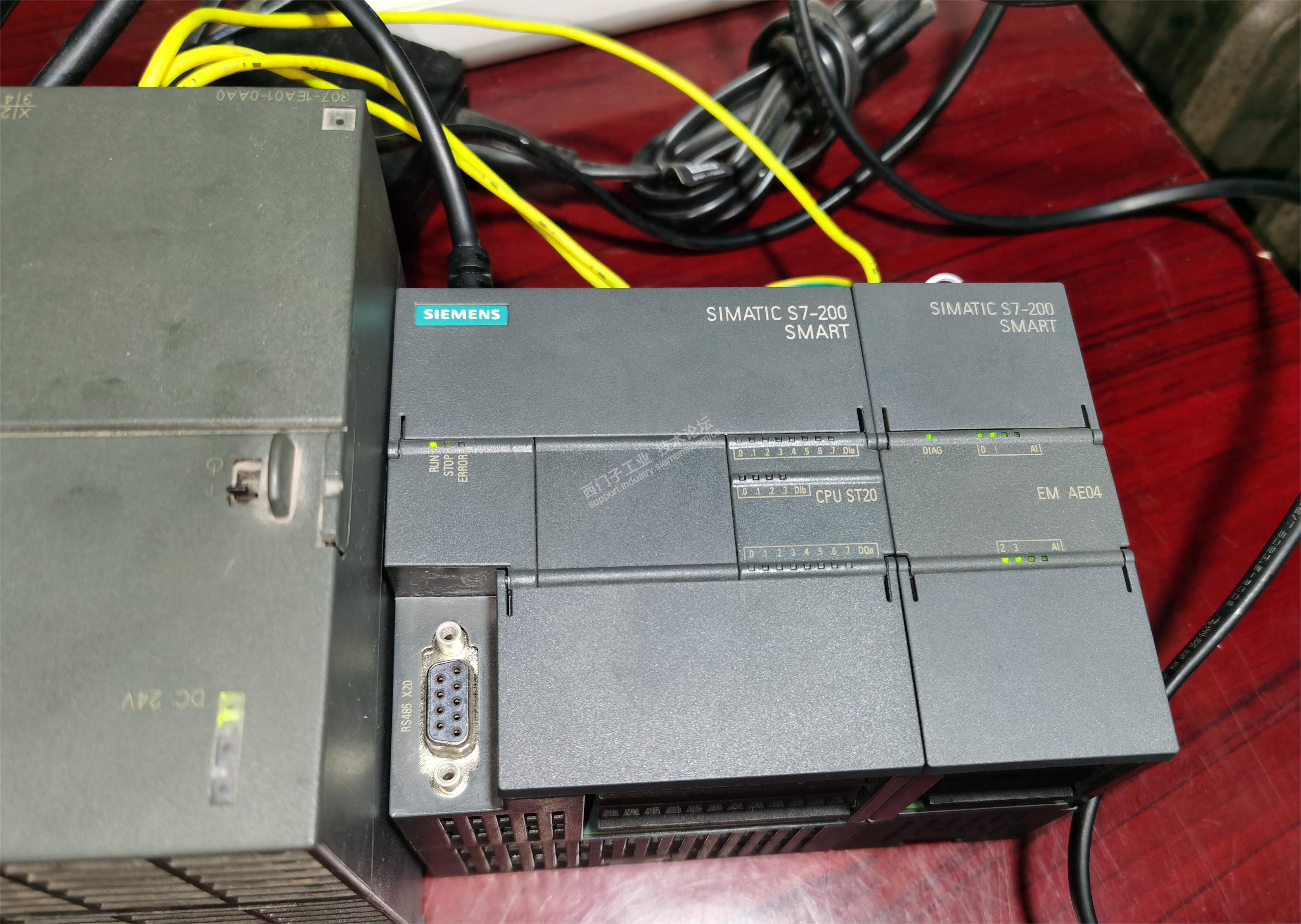

搜寻了一番,手头没有这个型号的TVS二极管,就只能先焊脱开,抱着死马当活马医的心态,将模块与PLC连接,通电一试,红灯一闪,我这心一紧,想着完蛋了。但过了不到1秒钟时间,绿色灯亮起来了,我这颗悬着的心才放了下来。但这只是亮起绿灯,正不正常还没有确定,图7所示
                                                                                                      图7

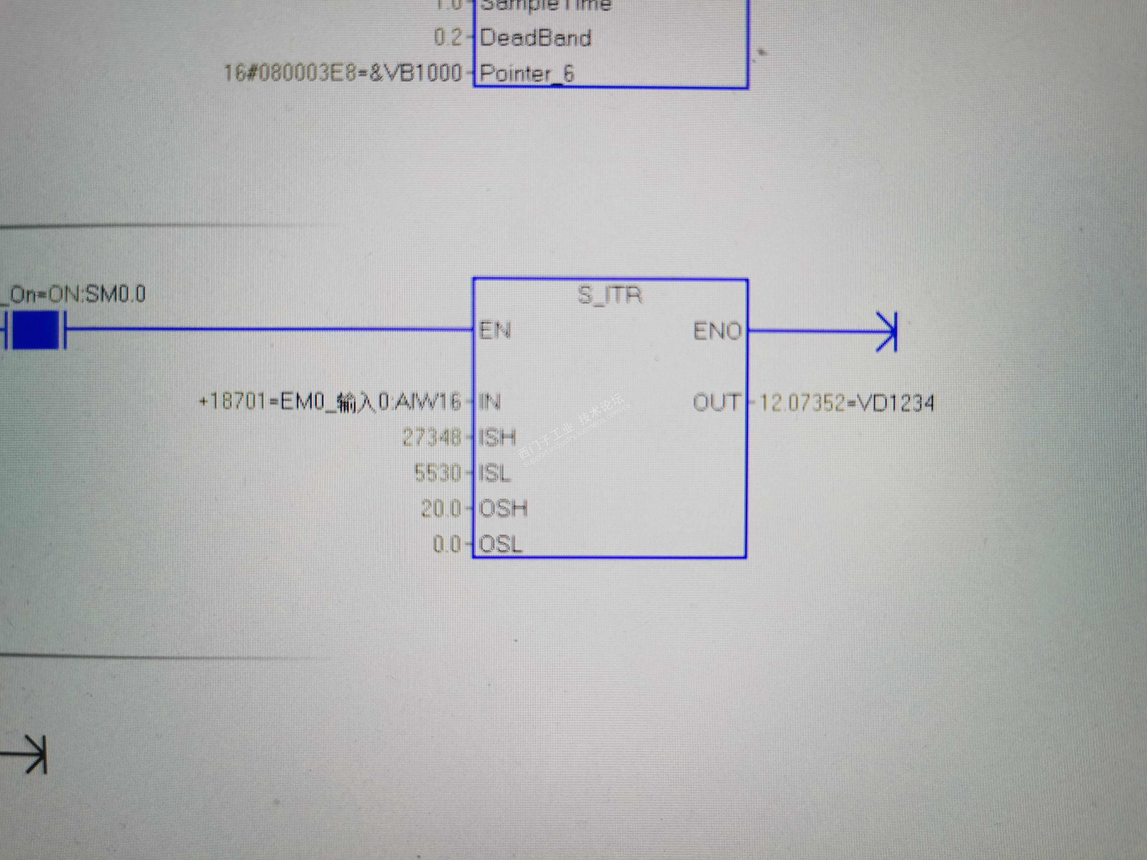

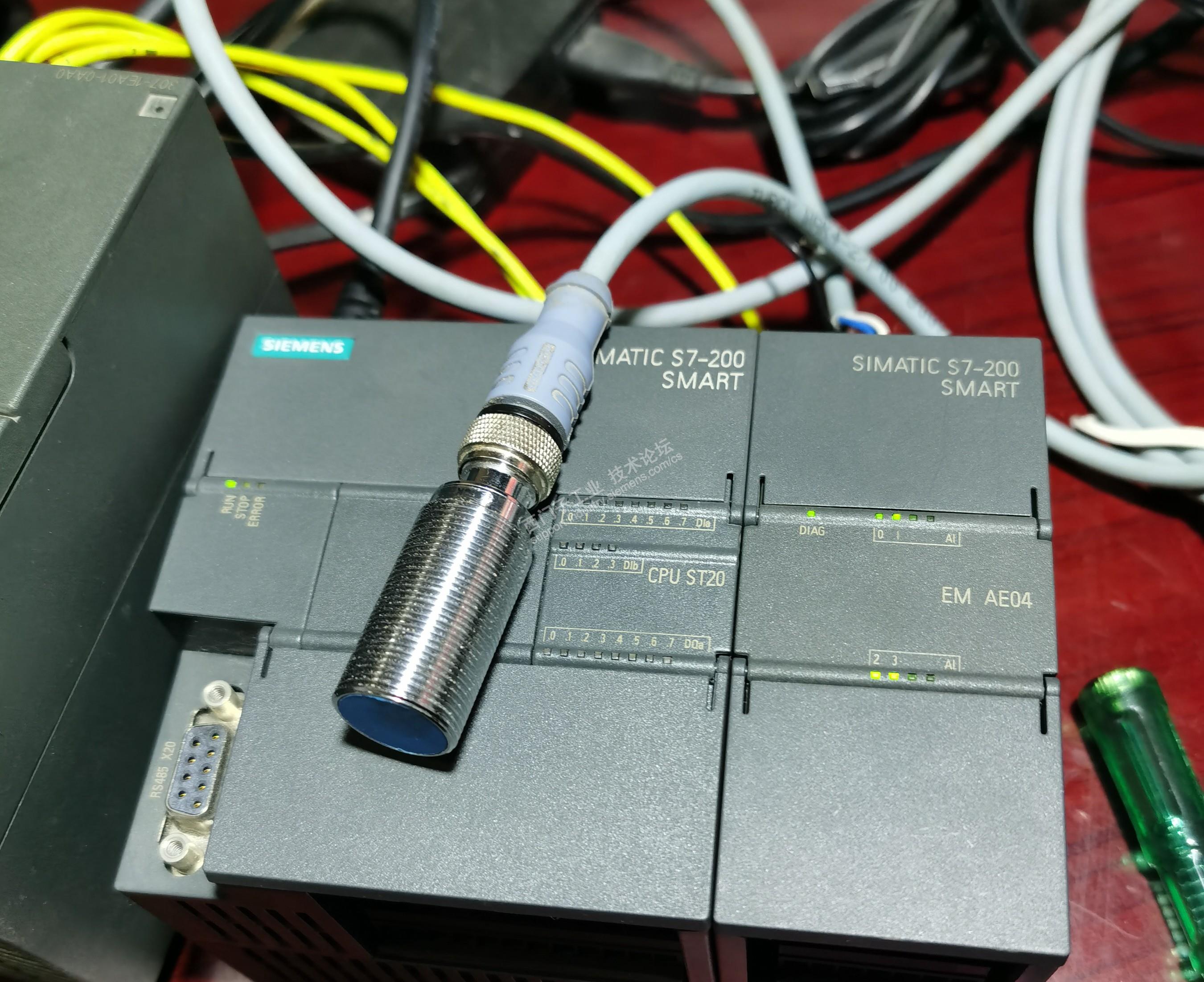

立即找来了一个西克的三线制距离传感器接入模块,测试一下是否正常。接好线,打开软件连上PLC,用软件监测程序,正常显示输入的变化量了,图8、图9所示。
                                                                                            图8
                                                                                                                   图9
