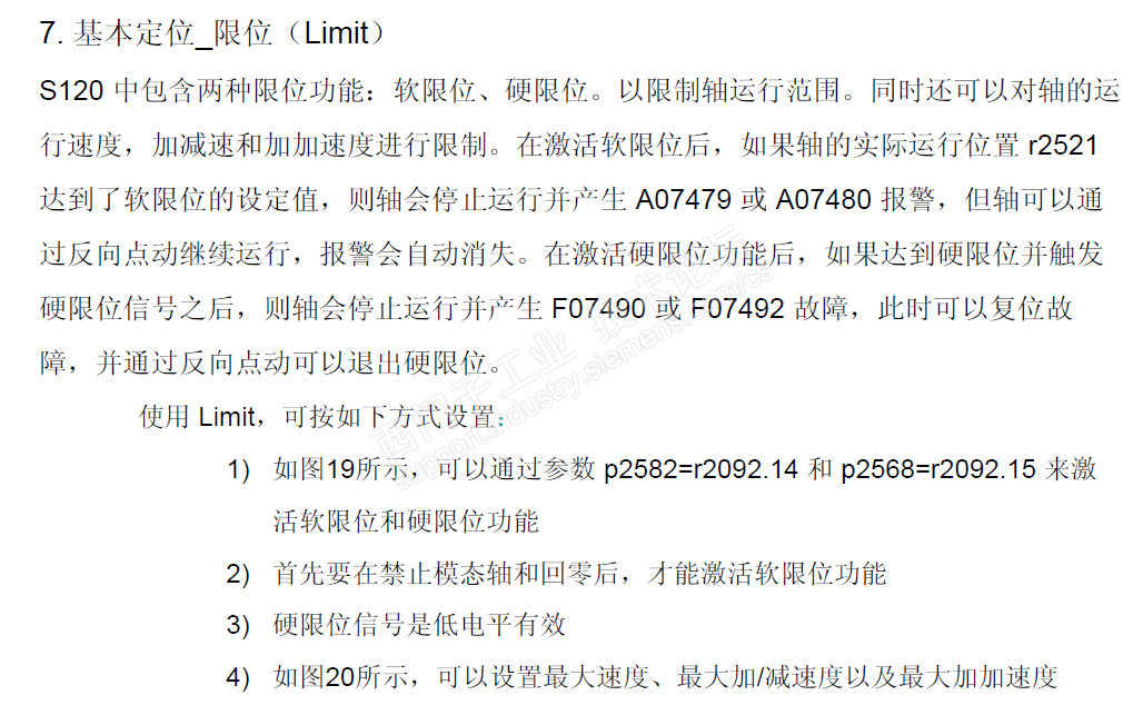

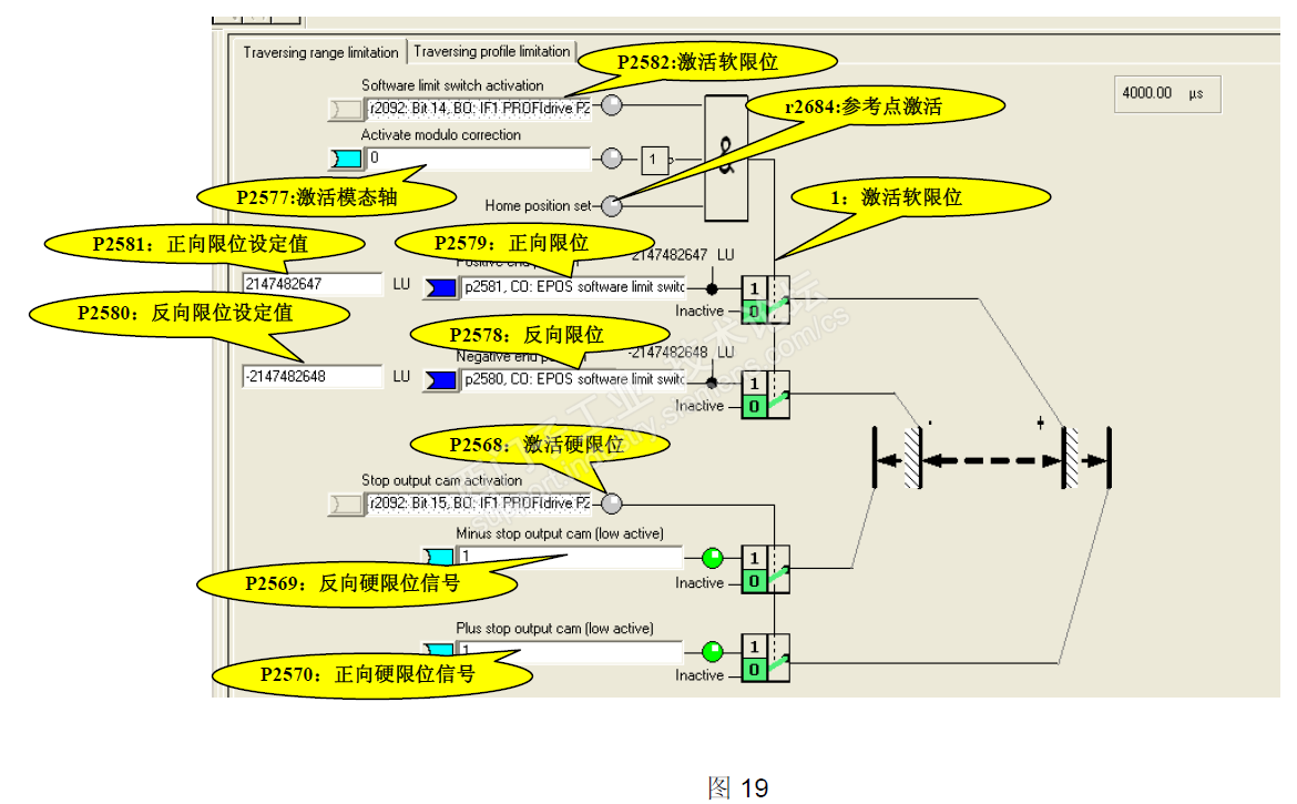

1500PLC S120的软限位和硬限位咋用啊?

看手册吧。
